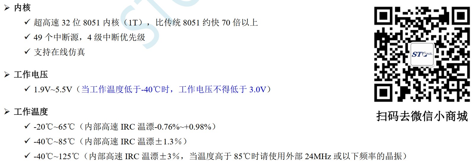

发表于 2024-6-12 13:07:53 | 显示全部楼层
深圳国芯人工智能有限公司-产品_STC32系列 (stcai.com)
STC32G12K128, 工作在 5V 就可以了,
用外部 -55度的有缘时钟
或外部 -55度的无缘晶振

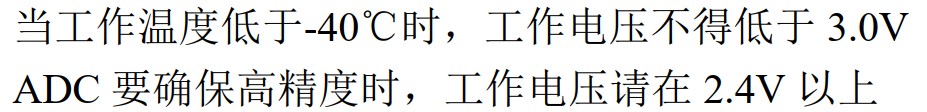

发表于 2024-6-12 13:56:55 | 显示全部楼层
-55度@5V/3.3V 没问题, 要数据要用户自己测试,
我们这 < RMB3 的价格,不参与这些事,
要严谨,自己测试下
【-40度 ~ 125度】,我们是花了 百万 做了测试

发表于 2024-6-12 14:12:36 | 显示全部楼层
这种温度不止是单片机,你其它芯片温度范围也有要求吧

发表于 2024-6-14 09:53:46 | 显示全部楼层
低温怕什么,直接搞个加热恒温到指定温度,连温飘都解决了。
高温反倒麻烦点。
