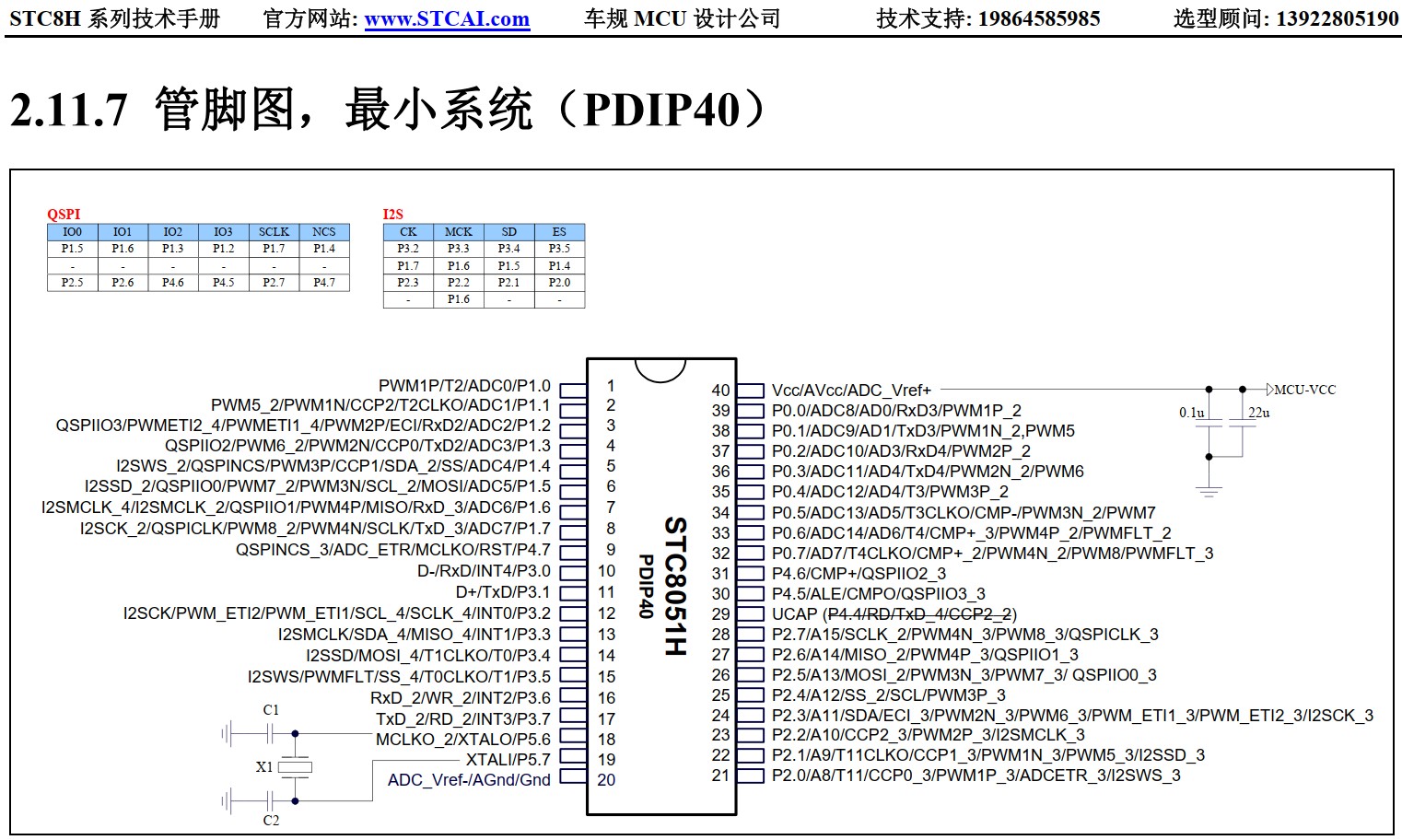

可以考虑将 STC89/STC12C5A60S2/STC15W 系列的程序往 STC8H/STC32G上移植,
反过来的就没必要了
STC8H/STC32G 价格更低
后续的 STC8051U 管脚兼容 STC89/STC12C5A, 但程序是兼容 STC8H/STC32G的
