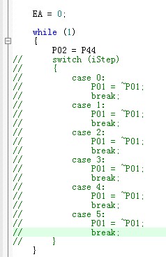

想不通,我超级循环里只有一条P02=P44,当P44从0变1时,P02约1.5us后从0变1,但当P44从1变0时,P02约180ns后从1变0。
