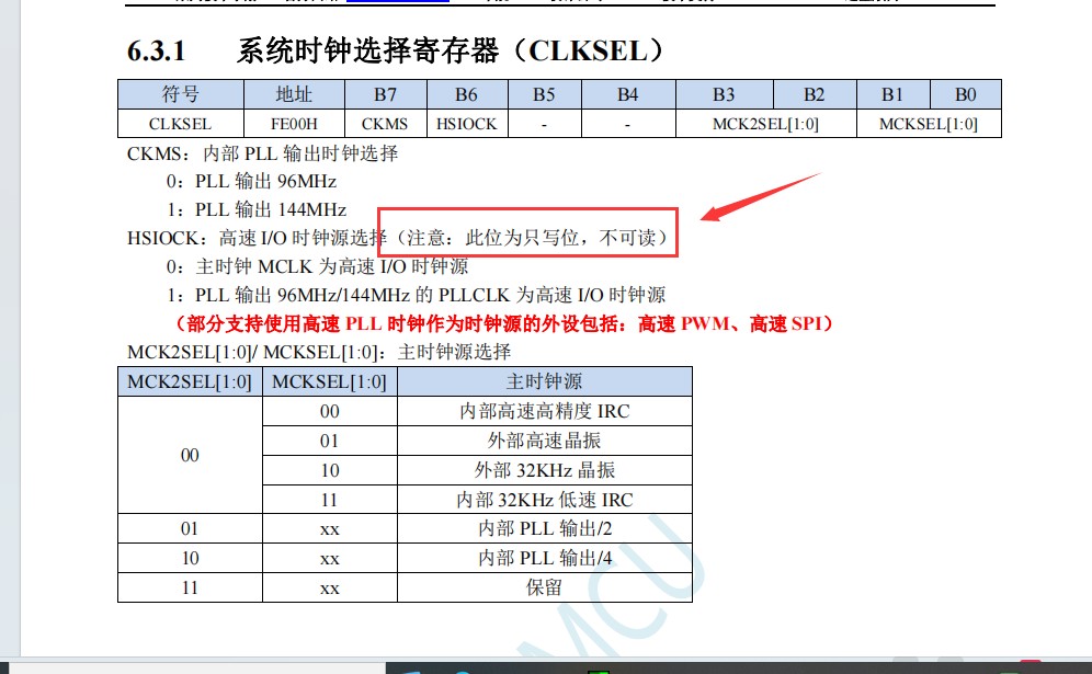

数据手册上都没有明确标出那个寄存器是否可读可写还是只读可写等。

数据手册的寄存器列表里面没有标出哪个寄存器只读或可读,
但寄存器的详细说明内容都有明确说明寄存器的读写特性。
绝大多数的寄存器都是可读可写,各种寄存器内的标志位或状态位一般是只读的,
还有RTC的时间寄存器、CHIPID寄存器这些是只读的,
具体有特别说明,可在规格书中搜索“只读”查找。

其实手册写了,如果没有特别说明就是读写的寄存器;如果只读或者只写的,在那个位的详解里有标注。应为不是整个寄存器都是只读或者只写的, 他往往都是单个位只读或者只写。
