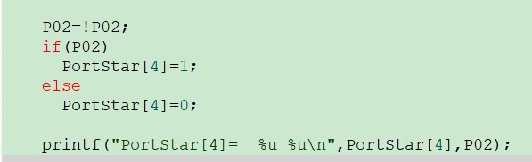

                P02=!P02;
                if(P02)
                  PortStar[4]=1;
                else
                        PortStar[4]=0;
                printf("PortStar[4]=  %u %u\n",PortStar[4],P02);
[17:21:20.260]接收←PortStar[4]=  0 1
打印结果和程序相反,是什么原因呢,大神有空回复一下吗

往 P02!=P02  后面加一个小延时,,你再试一试

这个大佬回复的对
至少给它一个机器周期的反应时间吧  应该是吧  我记得是这样  延时1毫秒

        P40 = 0;
  P66=!P66;
        _nop_();
  if(P66)
    P62 = 1;
  else
    P62 = 0;
加上这个就可以了   不用延时函数了  就是个无效指令  给机器个反应时间  我测试可以

我用类似的代码在STC8G1K17A-SOP8测试了一下,这个程序的运行结果和单片机速度也是有关系的,代码如下:
  1. P3M0 = 0xFF; P3M1 = 0x00;   //推挽输出,确保IO翻转速度
  2. P5M0 = 0x00; P5M1 = 0x00;
  3. _nop_();_nop_();
  4.         P32 = 1;
  5.         _nop_();_nop_();
  6.         P32 = 0;
  7.         P54 = P32;
  8.         P55 = P32;
  9.         while(1);
测试结果是这样的,烧录时IRC频率设置为20MHz及以下P54和P55输出状态一致,IRC频率设置为22.1184MHz及以上P54和P55输出状态不一致,说明20MHz附近的时候MCU的指令速度与IO翻转速度接近。

涨知识了,IO口翻转得这么慢么

也的给点反应时间吧
