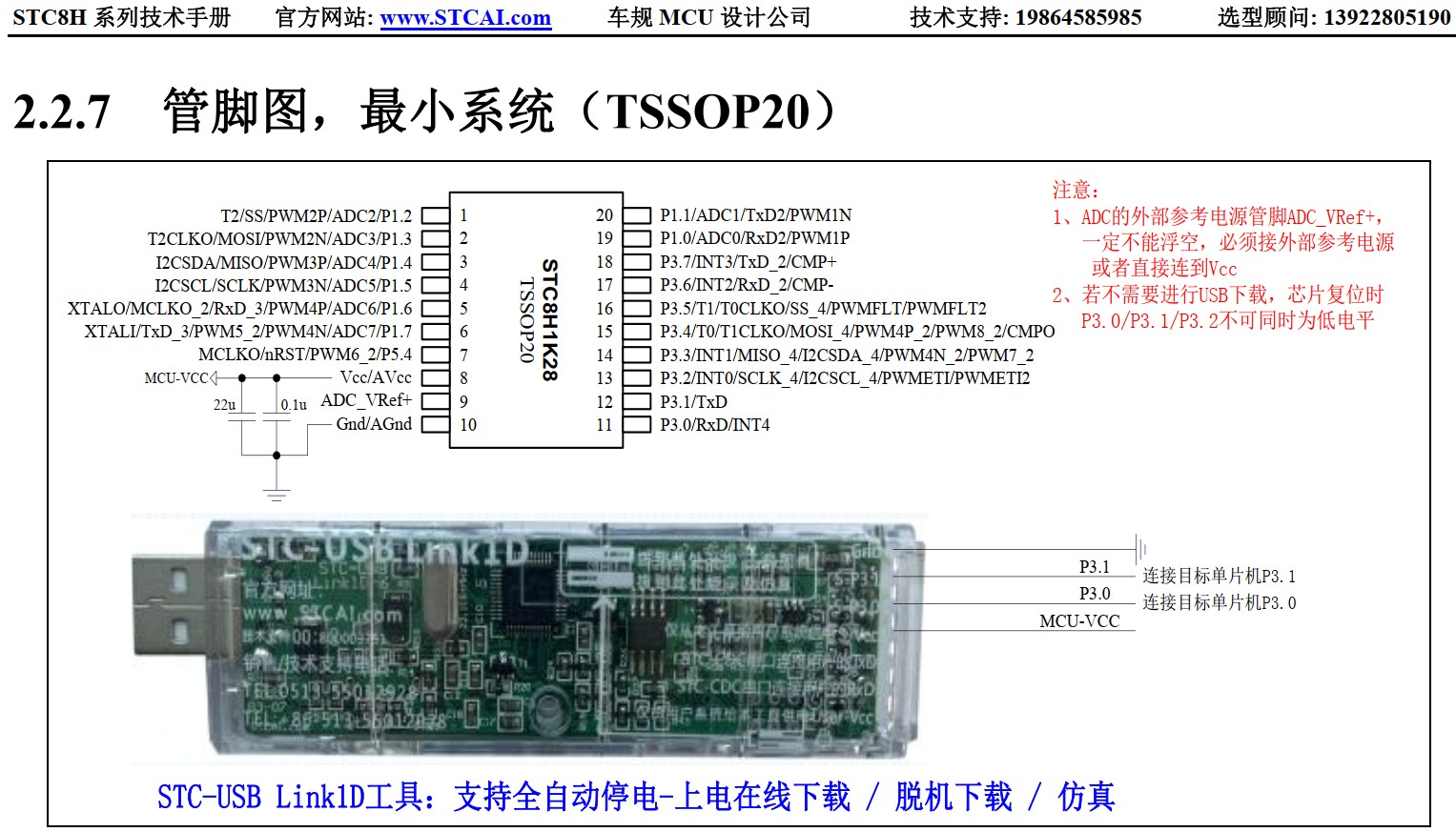

另外问一下,一箭双雕说是可以仿真STC8系列,那STC8G1K17,
这个本来就不支持仿真的,但是他又是 stc8,能不能仿真哦?

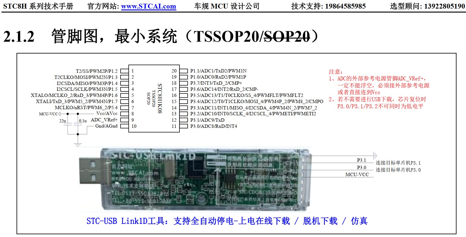

要芯片本身支持才行,
STC8H1K08可以仿真
STC8H1K17不可以仿真
STC8H1K28可以仿真
===但ADC管脚不一致,要注意
STC8H1K08可以仿真
STC8H1K17不可以仿真
STC8H1K28可以仿真
===但ADC管脚不一致,要注意

stc8g1k08支持仿真,可以先用这个调试,调试完成再换成stc8g1k17
