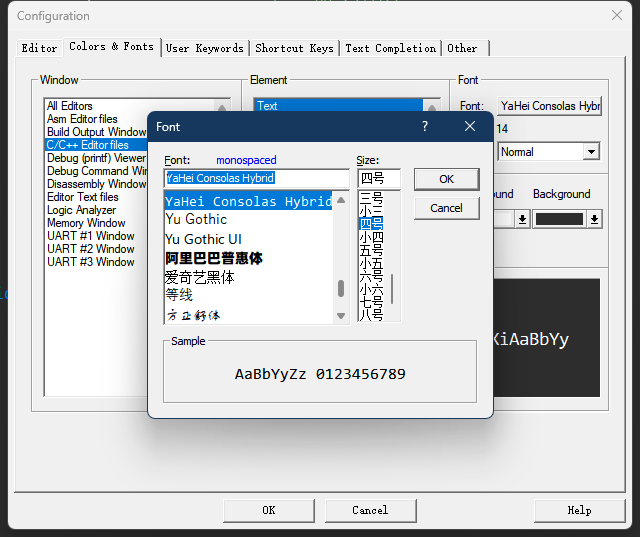

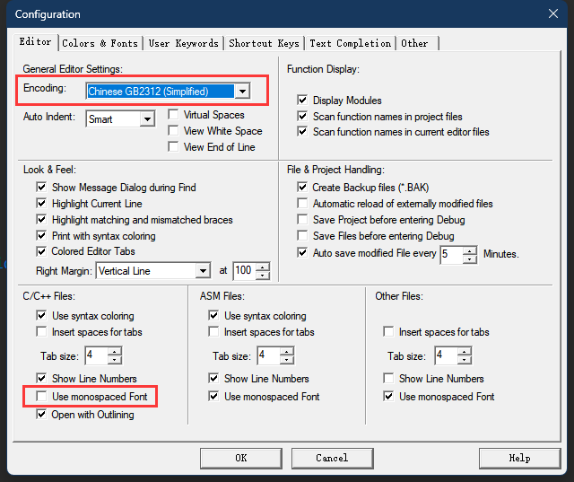

发表于 2024-5-22 23:59:23 | 显示全部楼层
我的方案是:
1.先上网找一个字体并安装到系统里,名称为:YaHei Consolas Hybrid
2.在Keil字体配置界面选择GB2312字体
3.在编辑器字体配置里面选择YaHei Consolas Hybrid字体作为代码字体
睁开眼睛做场梦~~~
