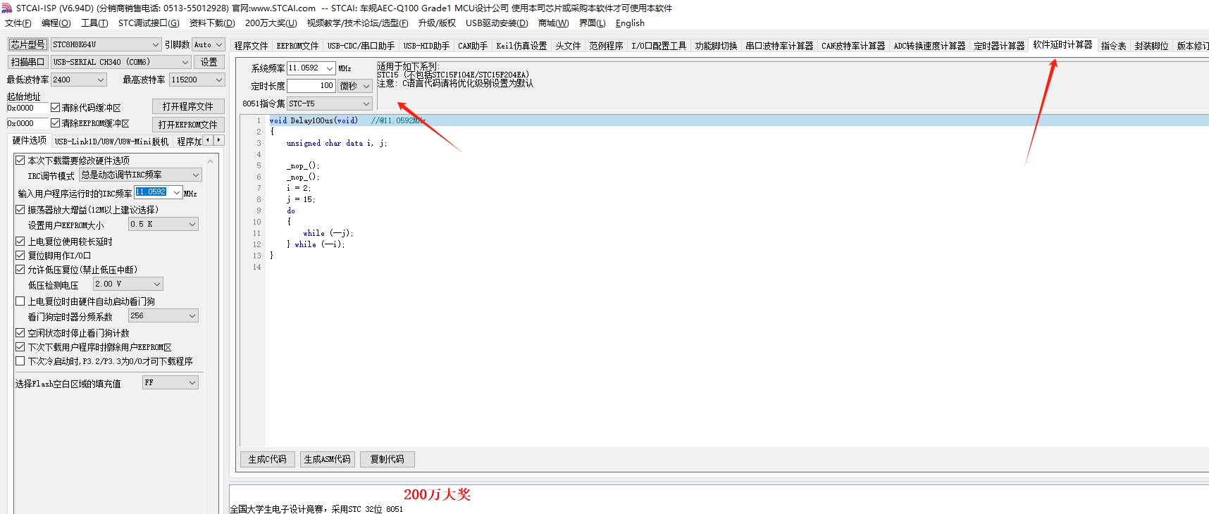

发表于 2024-5-23 13:12:53 | 显示全部楼层
STC-ISP 自带工具
