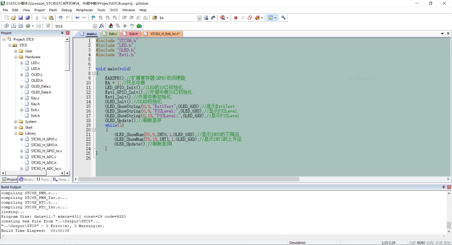

首先是主函数,只进行了需要的初始化和要显示的内容

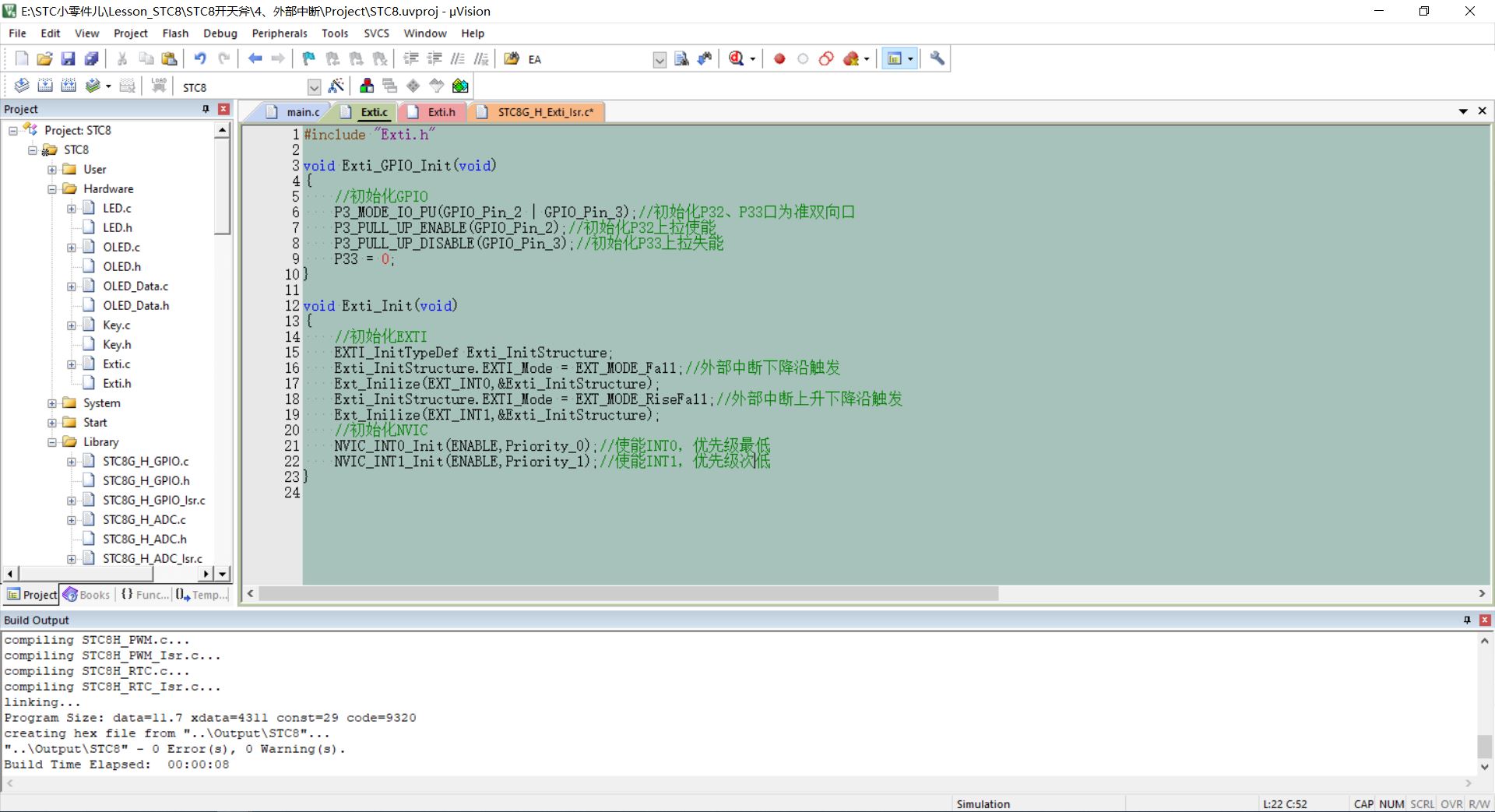

其次是外部中断的初始化说明
外部中断的初始化说明
外部中断的初始化说明
最后是外部中断函数的LED取反进行指示,可以不看。

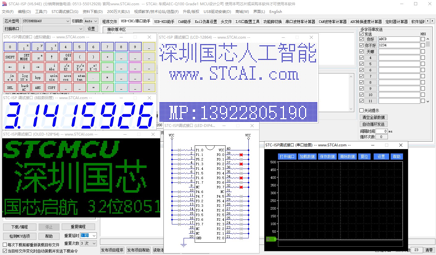

开天斧的管脚图在
【STC-ISP 主菜单| STC调试接口 | LED-DIP64】
可以很方便的查到

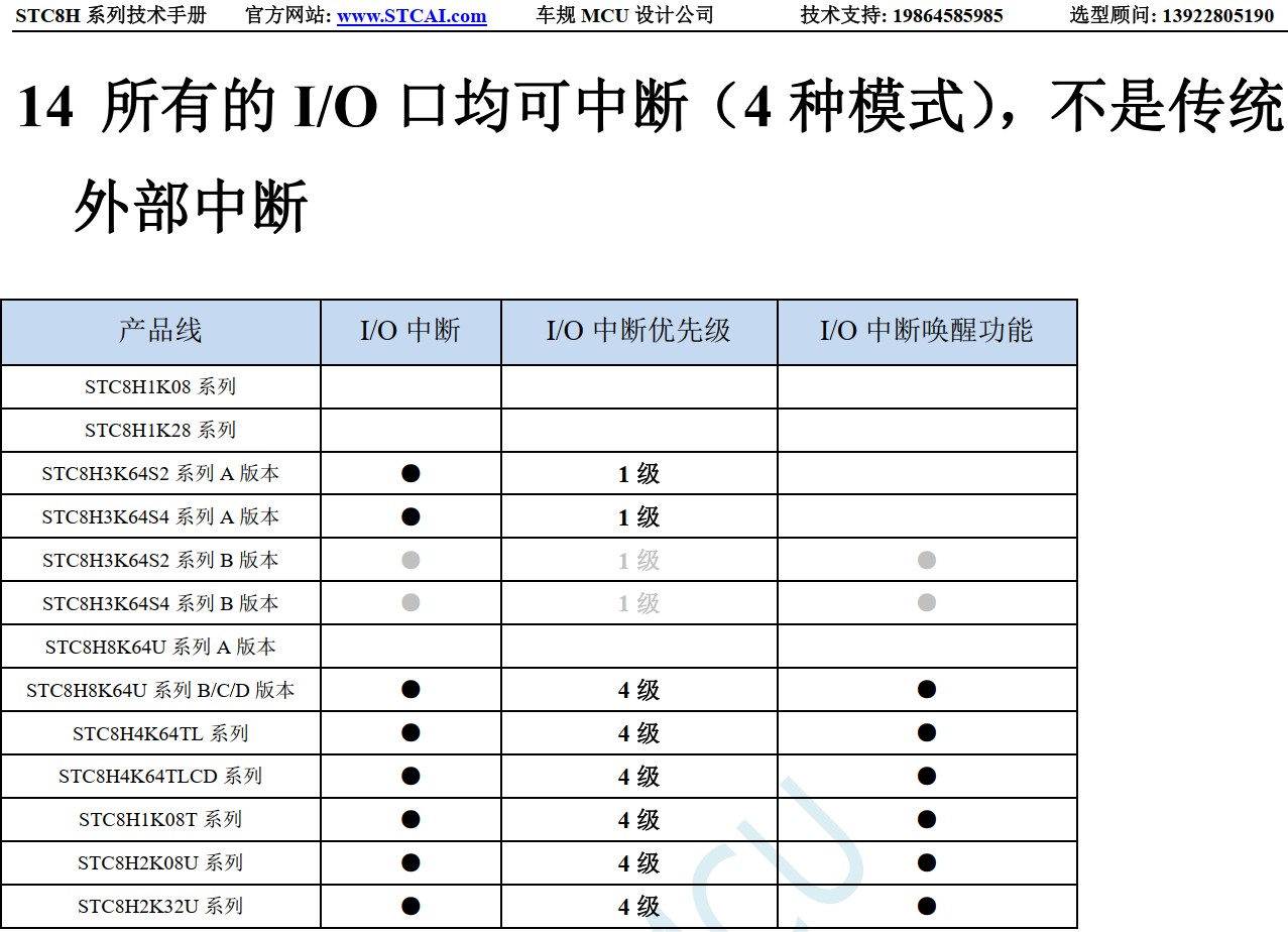

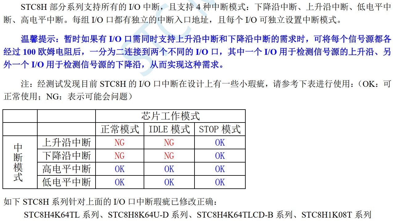

开天斧现在上面的芯片都是 D版的 STC8H8K64U
所有普通I/O都支持外部中断:
上升沿中断
下降沿中断
高电平中断
低电平中断
没问题的,加油  详情 回复 发表于 2024-5-20 23:09
