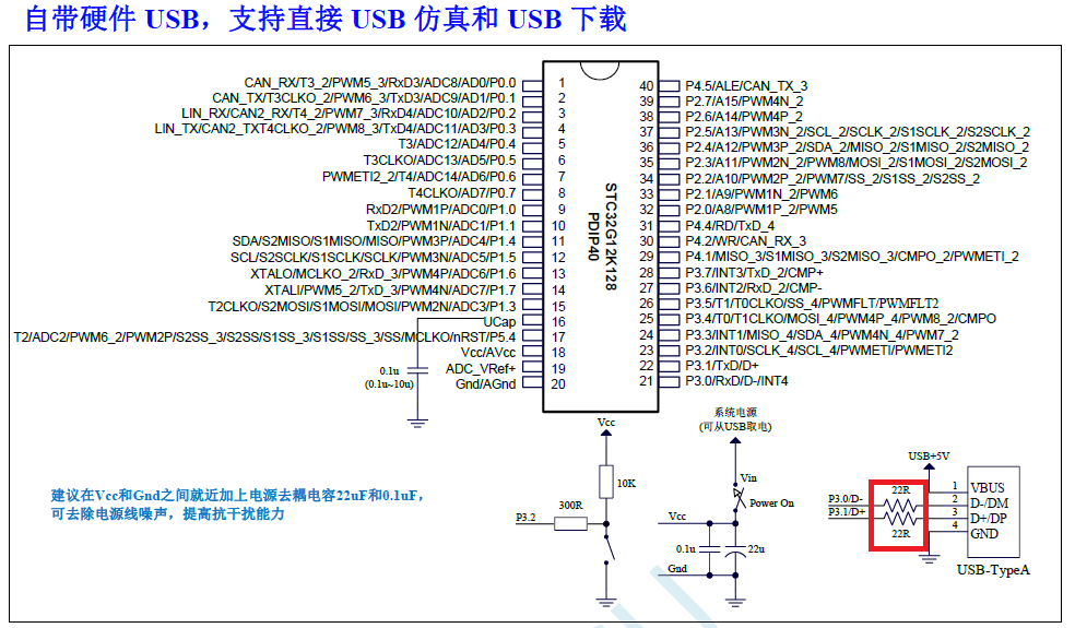

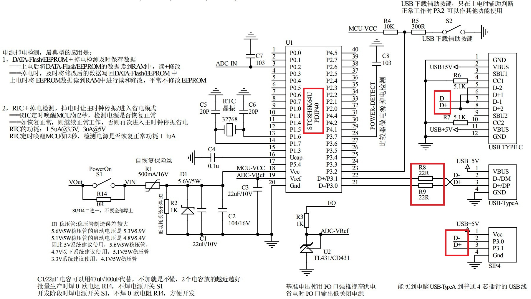

STC8系的两个型号的USB接口
(USB-TypeA / USB-TypeC)都是串接的是22Ω的电阻,
而STC32G12K128的屠龙刀则是
USB-TypeC串33Ω电阻,
USB-TypeA串接的是22欧姆电阻,请教一下有没有区别?
能统一用22Ω或者33Ω电阻吗?

发表于 2024-5-17 13:43:41 | 显示全部楼层
以手册为准,都用22欧即可

发表于 2024-7-1 11:45:20 | 显示全部楼层
我手头没有22的,只能用10的,目前未发现什么问题。
25432
发表于 2024-7-1 13:00:05 | 显示全部楼层
反正  <= 33欧的都是内行,再大,别人怀疑你没看资料

发表于 2024-7-7 11:20:06 | 显示全部楼层
wnagming 发表于 2024-7-1 12:12
不接也可以,加22Ω是规范,抗干扰能力强而已
阻抗匹配需要,眼图测试对比下就知道了
睁开眼睛做场梦~~~

发表于 2024-11-23 13:47:02 来自手机 | 显示全部楼层
晓飛飛 发表于 2024-7-7 11:20
阻抗匹配需要,眼图测试对比下就知道了
12M哪来的眼图
你要测也是可以的,我们做CAN FD就经常测眼图,那也不过才10M  详情 回复 发表于 2024-11-23 14:19

发表于 2024-11-23 14:19:43 | 显示全部楼层
