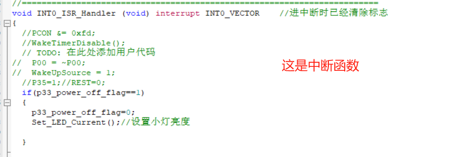

实际测得的现象是:现象是松手后小灯又会亮。
想要的是长按按键关机,小灯熄灭,然后用另外一个按键唤醒,即对应的INT0。
还有就是如果用这个按键关机还要用这个按键唤醒怎么实现,我想象的是会不会误触发,关机后立马唤醒,这部分如何处理?
主函数
主函数
INT0中断函数
INT0中断函数

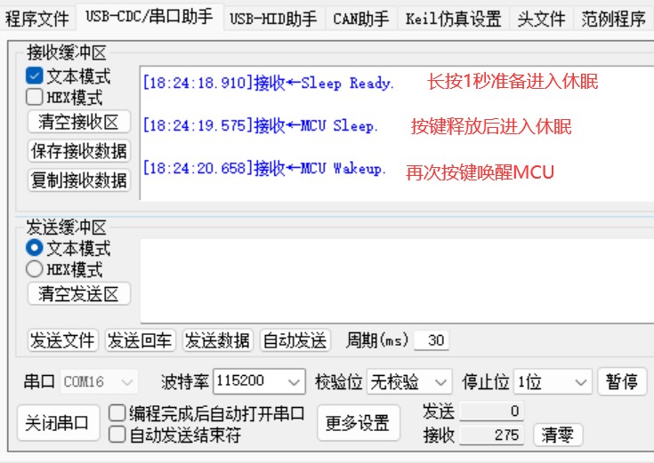

发表于 2024-5-14 18:28:45 | 显示全部楼层
写了个测试程序,供参考
按键扫描 - 休眠唤醒.zip
9.15 KB, 下载次数: 214

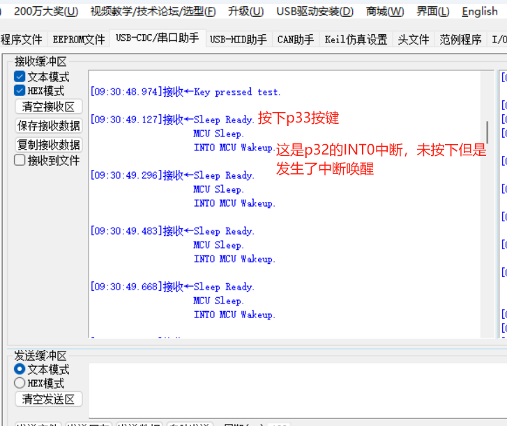

 楼主| 发表于 2024-5-15 09:50:23 | 显示全部楼层
Lkck*** 发表于 2024-5-14 17:58
请提供全部代码
这个是我用来测试的一个程序,现在能够进入睡眠了,用串口助手发现是被误触发了中断,代码是长按p33关机,然后开启p32--INT0中断用于唤醒。现在实测发现是长按p33然后松手关机,立马就进入INT0了,然后唤醒。
03-外中断INT0-INT1-INT2-INT3- INT4测试.zip
433.7 KB, 下载次数: 201
串口接收数据.txt
6.27 KB, 下载次数: 204
随心
32
2390
2390
 楼主| 发表于 2024-5-15 09:52:37 | 显示全部楼层
乘风*** 发表于 2024-5-14 18:28
写了个测试程序,供参考
谢谢大佬的参考代码,好像找到问题了。我感觉是不是我们的板子电路哪里有问题了,明明没有按下另外一个按键但是却触发了中断。
随心
