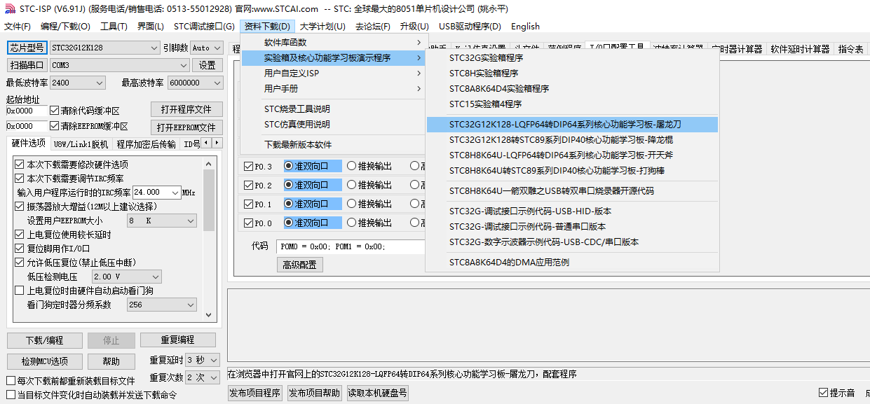

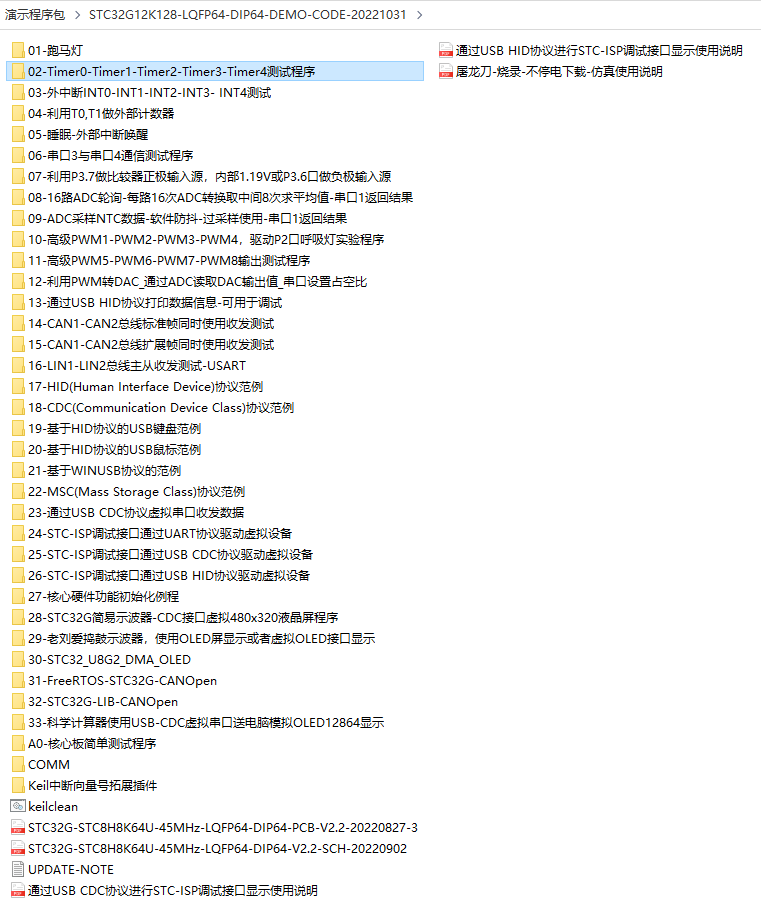

发表于 2023-1-27 16:50:22 | 显示全部楼层
下载如下测试程序包,屠龙刀-STC32G12K128
完整的项目工程
  • 打卡总天数:209
  • 最近打卡:2025-10-16 08:03:21

发表于 2023-1-27 16:54:21 | 显示全部楼层
本例程基于STC32G核心转接板(屠龙刀)进行编写测试。

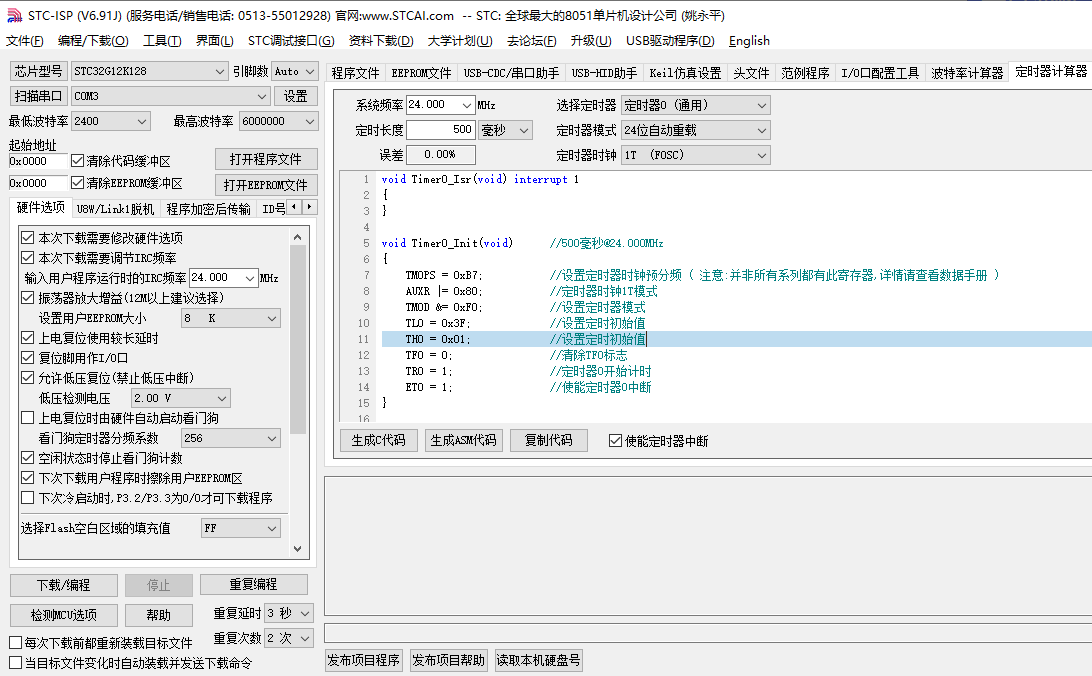

发表于 2023-1-27 17:01:05 | 显示全部楼层
STC-ISP V6.91J, 有T0工作在24位定时器的辅助工具
