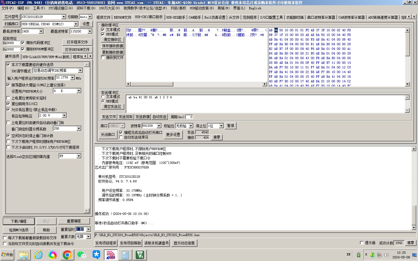

波特率691200通信收发误码率高!
69
1415
1415
 楼主| 发表于 2024-5-8 10:21:02 | 显示全部楼层
void Uart1_Init(void)        //691200bps@33.1776MHz
        SCON = 0x50;                //8位数据,可变波特率
        AUXR |= 0x40;                //定时器时钟1T模式
        AUXR &= 0xFE;                //串口1选择定时器1为波特率发生器
        TMOD &= 0x0F;                //设置定时器模式
        TL1 = 0xF4;                        //设置定时初始值
        TH1 = 0xFF;                        //设置定时初始值
        ET1 = 0;                        //禁止定时器中断
        TR1 = 1;                        //定时器1开始计时

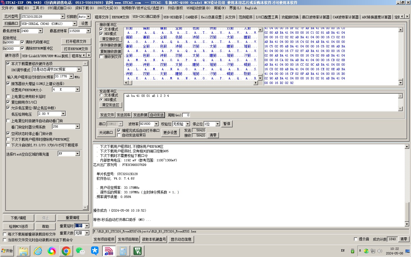

波特率921600、460800通信收发正常。

 楼主| 发表于 2024-5-8 10:30:11 | 显示全部楼层

发表于 2024-5-9 10:07:34 | 显示全部楼层
既然是通信,那对通信双方的能力都需要有了解,691200bps并非常用的标准波特率,比如CH340甚至最新的CH343的波特率支持列表里面都没有这个波特率,建议使用460800bps或者921600bps波特率,如果必须使用这种非标波特率,那建议你用两个STC32G12K128收发互联测试一下,应该是没有问题的。
