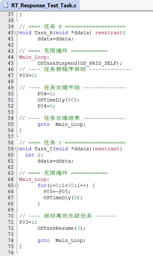

(10)为了模拟正常的RTOS运行环境,本测试在任务B和任务C之间进行了任务切换和任务休眠,见下图:
其中包括了RTOS的基本功能调用。

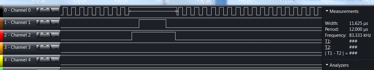

(11)为了找到用户中断延迟发生在什么地方,本测试程序给出了P01和P02两个参考信号,对应逻辑分析仪的通道1和通道2。这两个信号对于uC/OS-II的系统节拍处理“OSTimeTick()”和中断任务切换“uCx51_IntSched()”函数。测试信号程序见下图:
(12)系统节拍产生的中断延迟。下图是1毫秒周期的系统节拍产生的用户中断延迟信号:
从中可以看到,当没有发生任务切换时,系统节拍(通道1)和中断任务切换程序(通道2)导致的用户中断延迟(通道0)的时间是10.625微秒(11.625-1.000)。

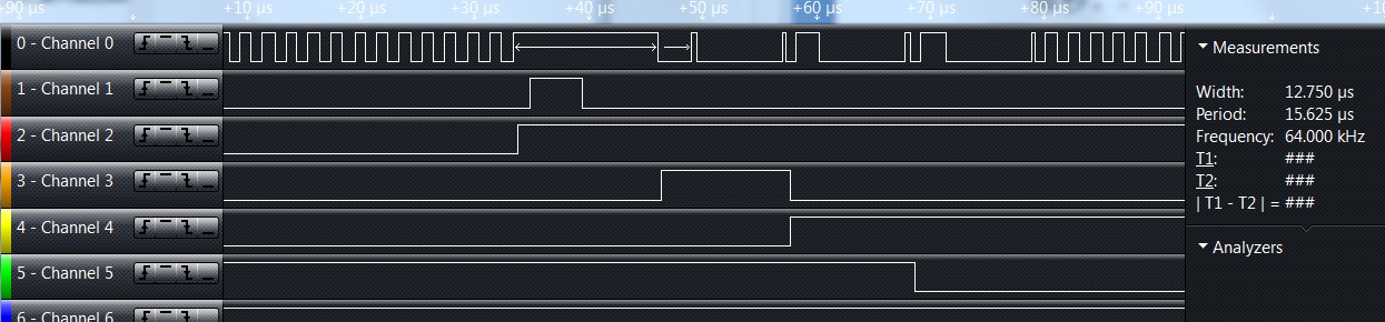

(13)任务切换产生的中断延迟。下图是uC/OS-II系统在进行中断外任务切换时产生的用户中断延迟信号
从图中可以看到用户中断(通道1)多次被延迟(不均匀脉冲部分),也就是多次进入和退出临界区保护。其中最长的延迟时间是11.750微秒(12.750-1.000)。
(14)结论:对于使用关闭总中断作为临界区保护方法的uC/OS-II的最大中断延迟时间为12微秒左右。

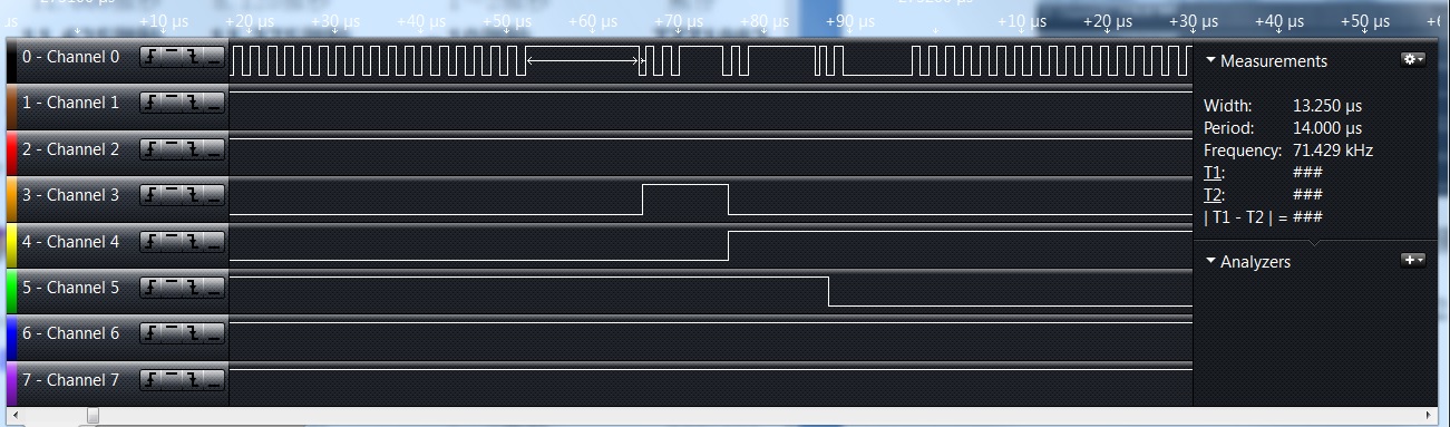

A)对其每1毫秒一次的节拍中断处理进行测量如下图:
大约是13.125微秒(14.125-1.000)

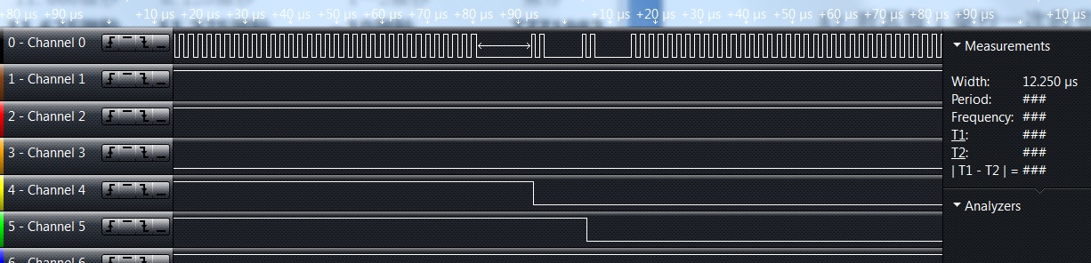

B)对其休眠任务“uDelay_ms(5)”切换造成的用户中断延迟测试如下图:
其中也出现了多次中断延迟(猜测是含有PenSV中断造成的),其中最长的延迟为11.250微秒(12.250-1.000)。
C)对其任务恢复“uResumeTask(TASK_B);”切换造成的用户中断延迟测试如下图:
其中也出现了多次中断延迟(猜测是含有PenSV中断造成的),其中最长的延迟为12.250微秒(13.250-1.000)。
