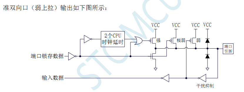

1. 输入
1.1 悬浮输入,就是内部不接上下拉,经过施密特的输入。
1.2 模拟输入,就是内部不接上下拉,不经过施密特的输入。
1.3 悬浮输入,就是内部接上拉,经过施密特的输入。
1.4 悬浮输入,就是内部接下拉,经过施密特的输入。
2.输出
2.1推挽,       类似于要么上拉,要么下拉?
2.2复用推挽, 类似于不接上下拉,由外部决定
2.3开漏,       类似于接下拉,为低,不接下拉,由外部决定
2.4复用开漏, 由外部决定。那么这里似乎有个问题,它和复用推挽又有什么差别?
其实对于输出,还是不太理解。希望有大佬能准确无误的描述一下自身的理解。

 楼主| 发表于 2024-5-3 21:52:14 | 显示全部楼层
各位看官,楼上图中:
1.三角形顶端带圆圈    是非门。
2.月牙                       是或门。
3.顶端带圆圈的mos    是pMOS.
4.顶端不带圆圈的mos 是nMOS.
5.合起来又是个啥?
