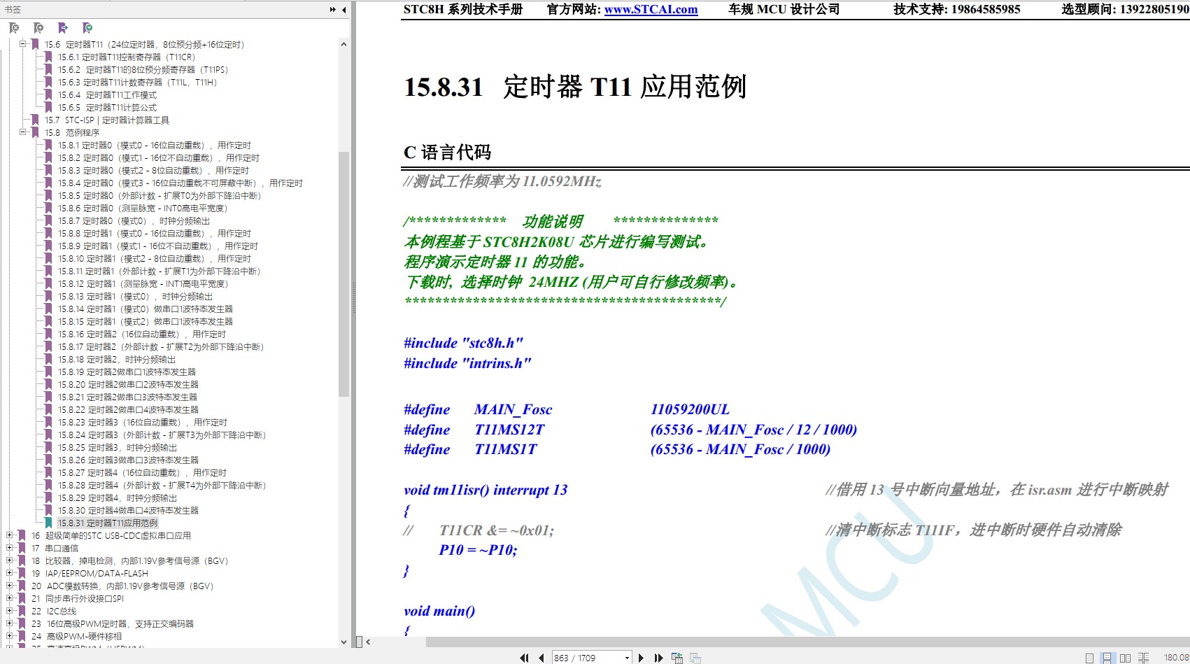

参考定时器计时器和pdf文档的例子,这样写了代码,但是没有启动起来,

发表于 2024-4-25 10:16:09 | 显示全部楼层
  1. CSEG AT 021BH
  2. JMP   006BH
  3. END
重点考虑中断向量的问题,中断向量13是借用的,创建一个isr.asm文件,将以上代码复制进去,保存一起编译即可

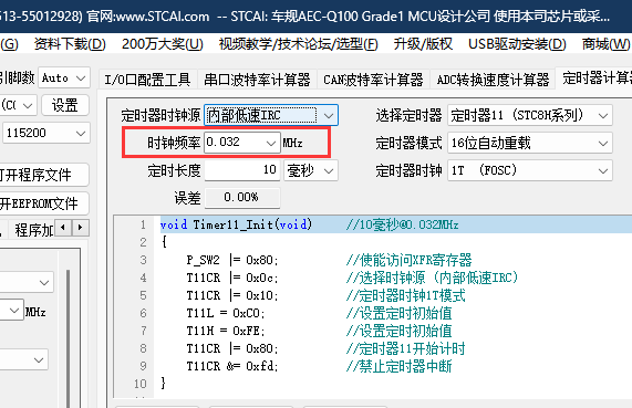

发表于 2024-4-25 22:08:42 | 显示全部楼层
您好,T11选低速IRC的话,时钟频率这里需要手动输入0.032对吧,默认是11.0592. [attachimg]42315[/attachimg]  详情 回复 发表于 2024-4-25 22:27

发表于 2024-4-25 22:27:06 | 显示全部楼层

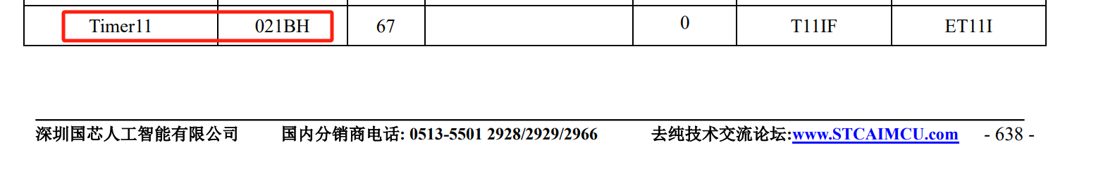

 楼主| 发表于 2024-4-25 22:31:13 | 显示全部楼层
晓*** 发表于 2024-4-25 10:16
重点考虑中断向量的问题,中断向量13是借用的,创建一个isr.asm文件,将以上代码复制进去,保存一起编译即 ...
注意到了在参考文档例子后面注释里面说明需要进行中断映射。看了中断系统的地址列表里面看到了最后面的T11这个信息,在Timer11 的地址跳转到interrupt 13的地址上。
CSEG AT 021BH
JMP   006BH               //interrupt 13
END
加到Keil里面isr.s的汇编代码,会被自动更名为isr.a51,编译的时候也会被编译。
只是最后还是没有定时跑起来,大家看看有没有调用T11起来的例子

 楼主| 发表于 2024-4-25 22:37:25 | 显示全部楼层
T11 只能用来内部IRC唤醒吗,是不是能也可以用系统时钟做普通定时器。文档例子代码注释的有用系统时钟的
T11的时钟源灵活,除了低功耗唤醒,还支持普通定时器计数器的功能,是支持外部晶振和内部高低速IRC提供时基的,支持12T模式和8位预分频,我测试了没什么问题,下面的代码参考一下。 [apoyl_aliyunvideo]132[/apoyl_a  详情 回复 发表于 2024-4-25 23:24
