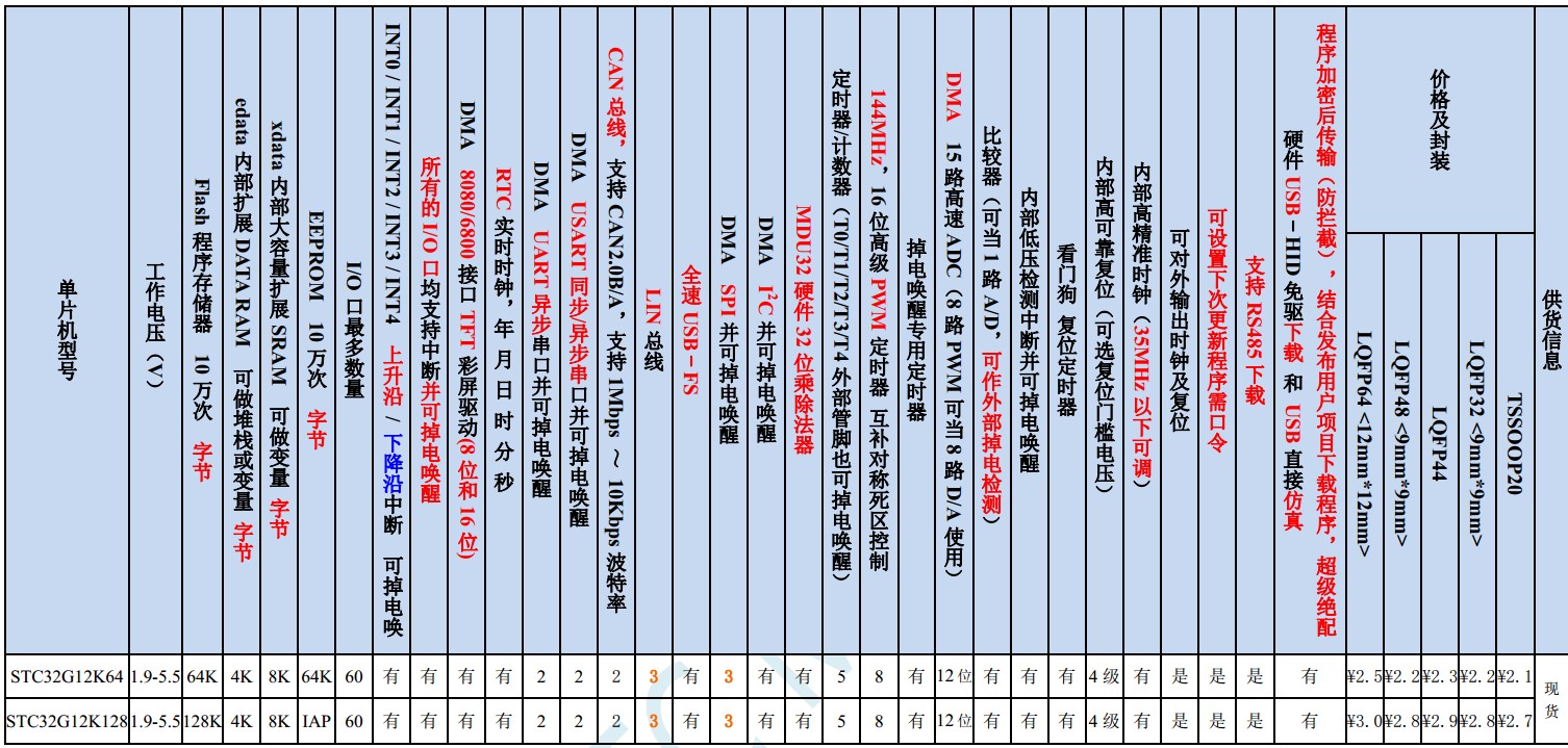

STC32G12K128的功耗才 几个 mA
深圳国芯人工智能有限公司-产品_STC32系列 (stcai.com)
见最新数据手册
5.5V ~ 1.9V 宽工作电压
