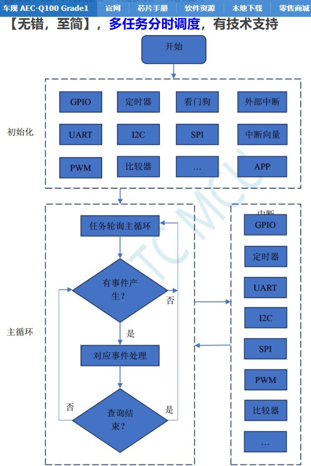

我正在学习用STC32G的芯片,请教社区的大佬,根据你们的经验,
假如不理会MCU的资源和程序编写的难易,只考虑产品程序运行稳定性和代码的易维护性(容易填坑),
对于MCU的3个程序架构:1.前后台。2.任务调度 3.操作系统。哪一个是优选?

我的理解:
1. 如果系统相对比较简单,那就前后台 或 多任务分时调度,因为RTOS要占用资源,而且要花时间学习。
2. 如果系统相对比较复杂,那使用RTOS的好处还是比较多的。通过合理划分任务,使得程序的编写相对简单,
    程序逻辑清晰,容易阅读,对程序的后期维护、增加新功能等也有很大的帮助,因为程序中比较不好理解的
    部份,RTOS帮你完成了。
3. 稳定性那就不好说了,它和系统的各方面都有关系。

发表于 2024-4-22 13:38:01 | 显示全部楼层
如果是初学者,建议直接定时器调度,这个百分百的不会出问题.

发表于 2024-4-22 15:46:25 | 显示全部楼层
之前玩过8051单片机而且比较熟的话,可以直接看操作系统,否则从1开始更好

发表于 2024-4-22 16:17:17 | 显示全部楼层
肯定越简单越好

发表于 2024-4-22 16:30:13 | 显示全部楼层
以目前单片机的资源规模,我的建议是,
尽量熟练掌握各种外设的中断和DMA的用法、
辅以状态机思维来处理多种并发的功能业务,
基本能解决99.9%的开发。
单片机的多任务OS其实也并不难学,但是要用好的话,
局限性因素很多,可以放在业余时间了解一下。

发表于 2024-4-22 18:33:59 | 显示全部楼层
楼上说的对,越简单越好

发表于 2024-4-22 21:59:44 | 显示全部楼层
都可以,程序编写正确,都稳定。具体用哪个,根据你的项目任务要求来选取。

发表于 2024-4-23 08:52:52 | 显示全部楼层
程序稳定不稳定,关键是写程序的人怎么写程序
