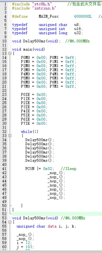

STC8H IO全部设为高阻输入,并关闭数字输入,省电模式功耗很高

单片机型号为stc8h8k64u

发表于 2024-4-22 13:37:09 | 显示全部楼层
扩展寄存器访问使能没有开启(P_SW2 |= 0x80;)。
数字输入开关寄存器都是扩展寄存器,没有开启扩展寄存器访问使能情况下对PxIE设置是无效的。

发表于 2024-4-22 14:52:49 | 显示全部楼层
数字输入开关寄存器都是扩展寄存器,没有开启扩展寄存器 ...
P_SW2 |= 0x80; 功耗减少了50uA
