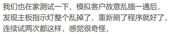

使用STC8G1K08 20脚单片机做控制器,产品正常测试时,一切都是OK的,
今天有客户操作无效时,各种外接口的插头乱插一通,出现按键失效情况,
我们也在家测试一下,模拟客户故意乱插一通后,
发现主板指示灯整个乱掉了,重新刷了程序就好了,
连续试两次都这样,感觉很奇怪,
在家可以自己重烧程序,
到客户那边了,遇到这样问题如何解决呢??
