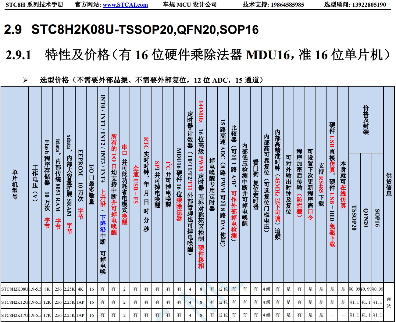

之前使用STC8H8K64U ,程序正常。换到STC8H2K08U  ,定时器2 正常  定时器3 好像无法工作。
为了匹配硬件,替换乐P1.0 P1.1 引脚 ,不知道是不是这个原因?

没有T3, 反而有T11

使用芯片之前,记得去看看芯片手册,了解一下芯片资源,之前用STC8H1K08也遇到了这个问题,后来查手册发现没有T3

STC8H2K08U, 都是写的 T0/T1/T2, T11

可以了,看到写了4个定时器,没看到没有T3 而有T11,
另外STCISP 定时器计算器 生成 T11 中断号码67 ,好像报错

中断号超过31 在keil里面会报错,,手册附录里有介绍几种方法来规避
