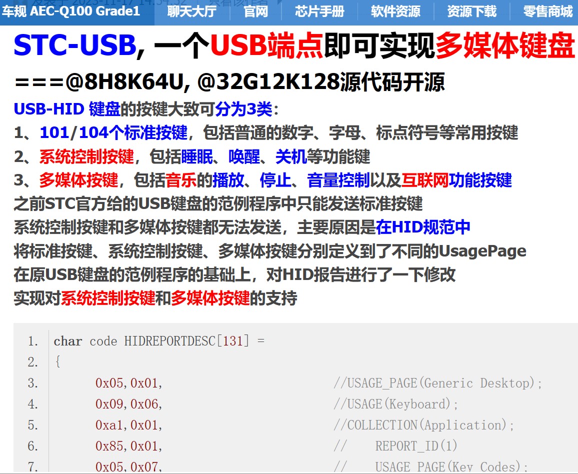

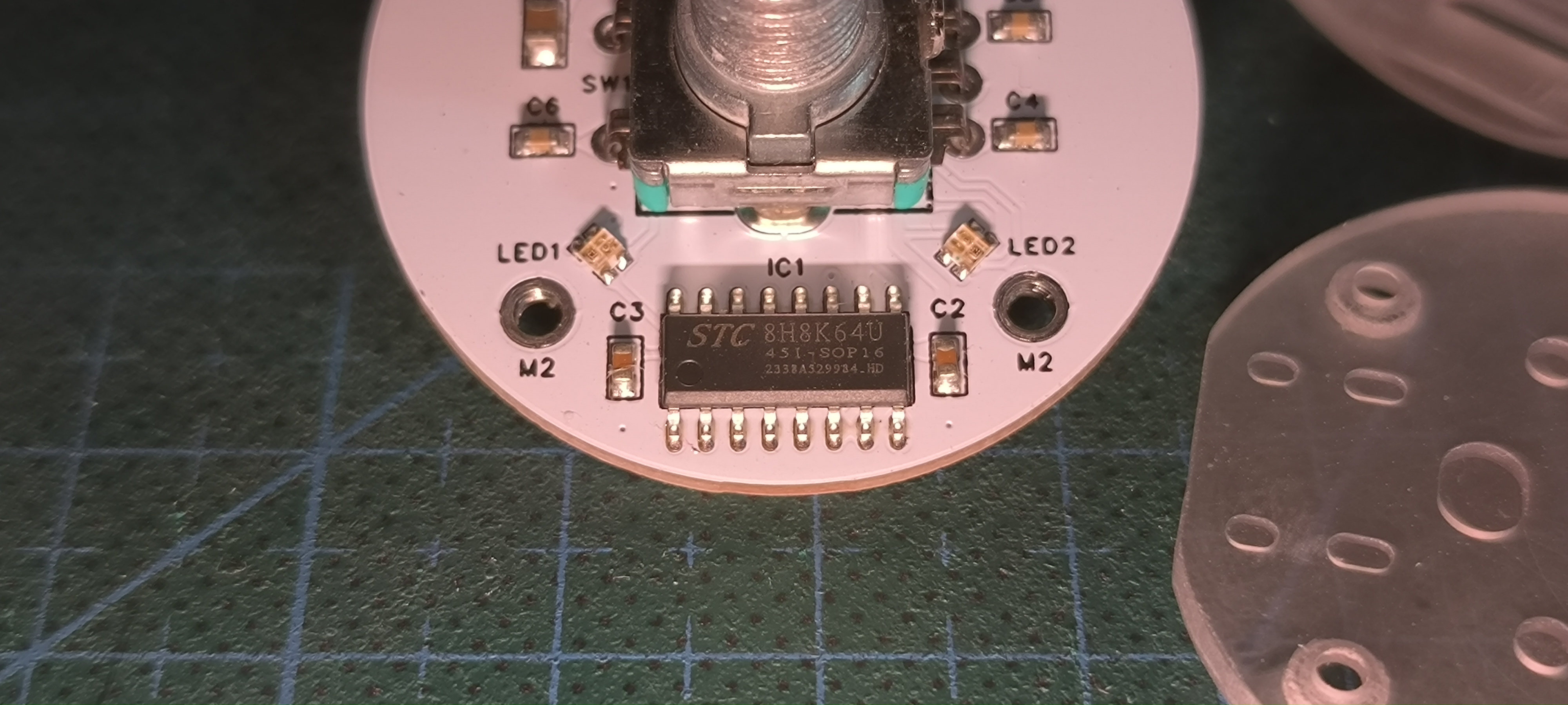

实现功能:逆时针拧音量减,顺时针拧音量加,按下静音/取消静音,4颗WS2812渐变色,平时低亮度,有动作时高亮度3秒,避免太亮晃眼睛,电脑睡眠时自动熄灭,可设置能否唤醒睡眠状态的电脑,支持Android系统手机音量调节

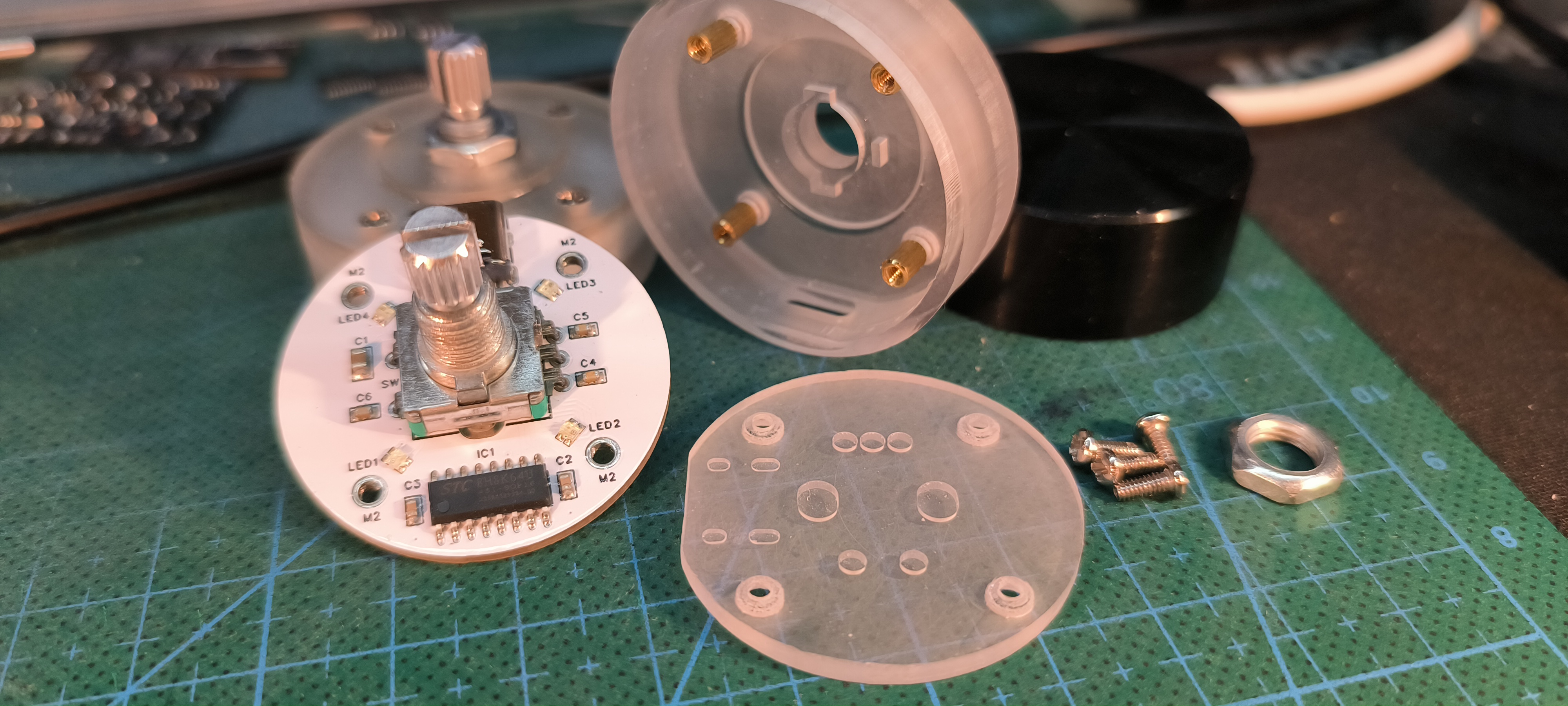

发表于 2024-4-18 17:22:52 来自手机 | 显示全部楼层
3d打印的外壳?
是  发表于 2024-4-18 23:58
