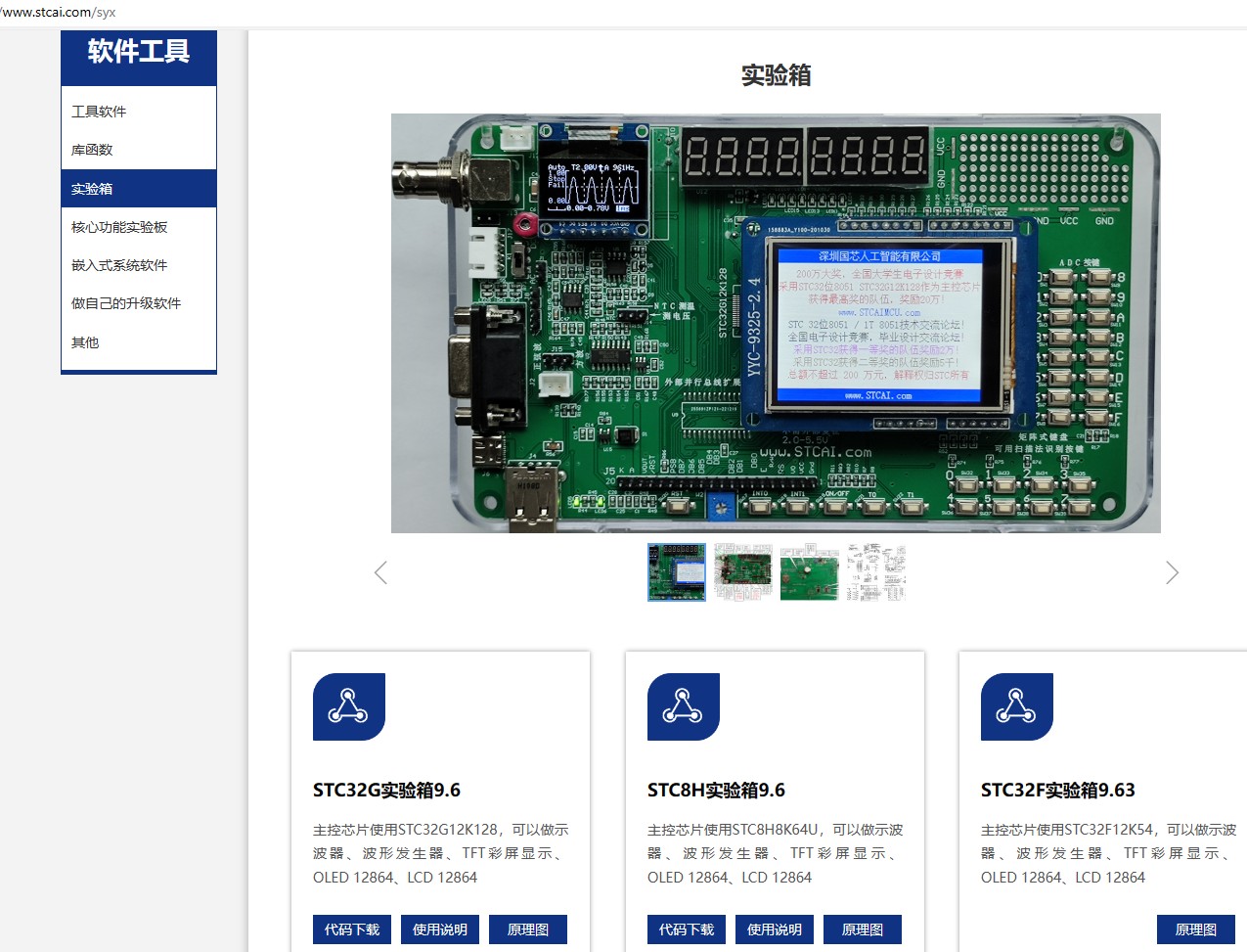

STC8H8K64U实验箱演示程序,参考下
深圳国芯人工智能有限公司-实验箱 (stcai.com)

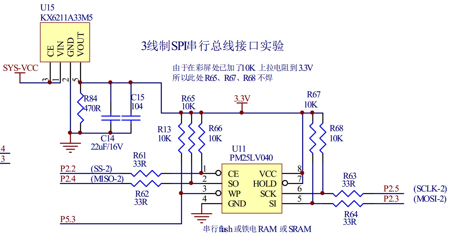

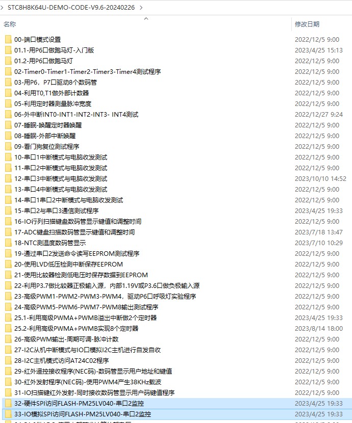

第32、33个演示程序

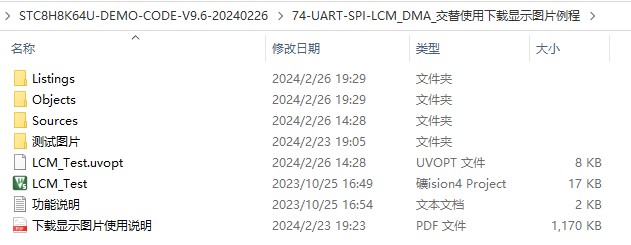

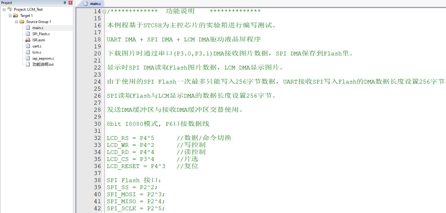

第74个演示程序

谢谢回复,我这个就是按33模拟spi改的但就是读取不到数据,可以读取到id
