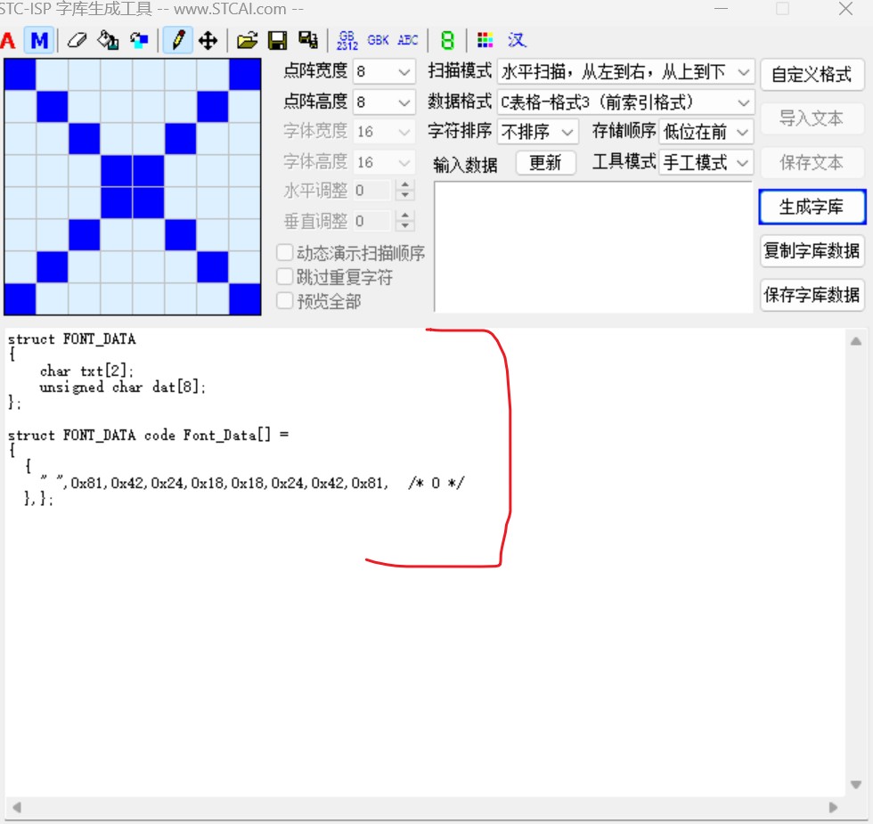

这个工具生成的这部分代码具体如何用。这个结构里里变量成员又是如何用的

这是一个系统工程,需要考虑屏幕的物理结构,寄存器映射方式,驱动代码的扫描方式和取模扫描方式需要一致,具体调用字库成员需要建立一个索引表,将需要显示的内容在索引表遍历,找到下标,从字库找到相同下标的数据推送到屏幕即可。

【数据结构】选择的是带索引的格式,如果作为一张图片,选择纯数据的选项就可以。
目前生成的字库默认是结构体形式的,就是包含了字模数据和文字本身两部分的特殊结构的数组。
调用方法跟普通数组一样,可以用“结构体名.数据名”的格式分别读取每组数据的每个部分。
比如“FONT_DATA.dat[]”,就是结构体数组里字模数据部分
如果自己的程序里是普通的数组,那么可以无视这些代码,只把里面那八个16进制数复制出来,放进自己的数组里就可以了。
还可以通过手动修改自定义模板,把生成的字库变成自己需要的格式。

只用数组里边的就行了
