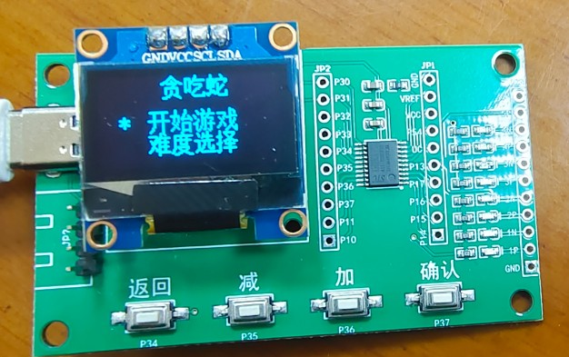

显示效果图如下图所示:

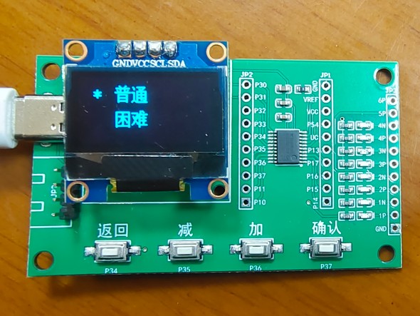

显示效果图如下图所示:

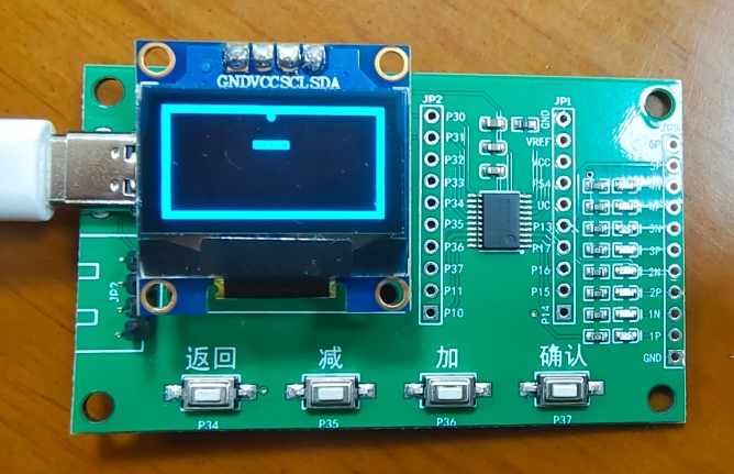

显示效果图如下图所示:

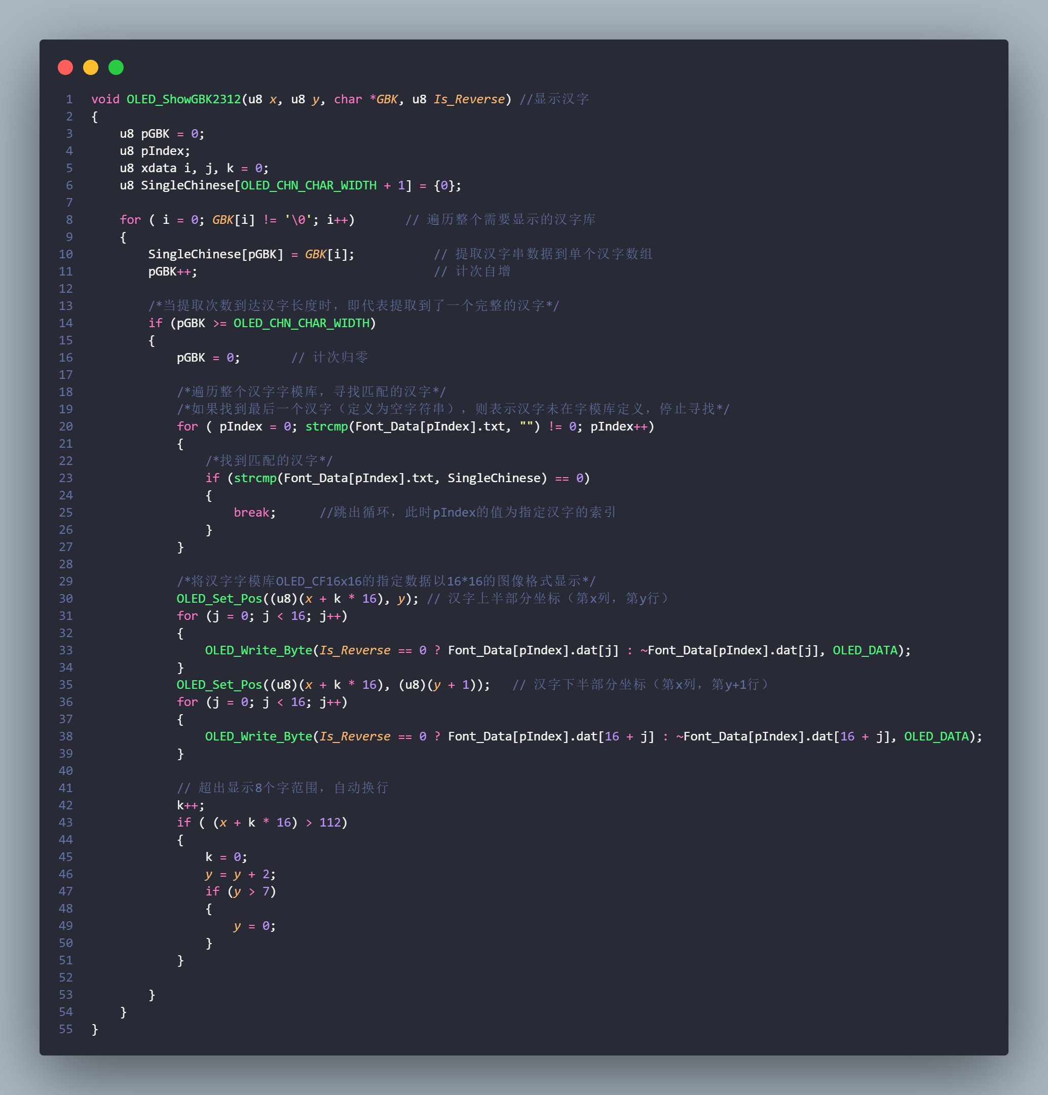

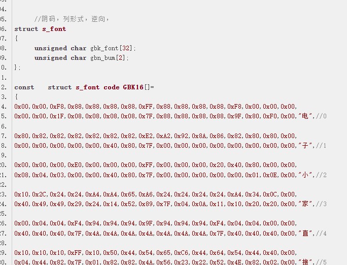

修改前:
  1. //显示汉字
  2. void OLED_ShowCHinese(u8 x,u8 y,u8 no)
  3. {
  4.     u8 t,adder=0;
  5.     OLED_Set_Pos(x,y);
  6.     for(t=0; t<16; t++)
  7.     {
  8.         OLED_WR_Byte(Hzk[2*no][t],OLED_DATA);
  9.         adder+=1;
  10.     }
  11.     OLED_Set_Pos(x,y+1);
  12.     for(t=0; t<16; t++)
  13.     {
  14.         OLED_WR_Byte(Hzk[2*no+1][t],OLED_DATA);
  15.         adder+=1;
  16.     }
  17. }
修改后:
取模设置:
字库:
附上改完之后的代码压缩包即可领取哈  详情 回复 发表于 2024-4-9 21:27
