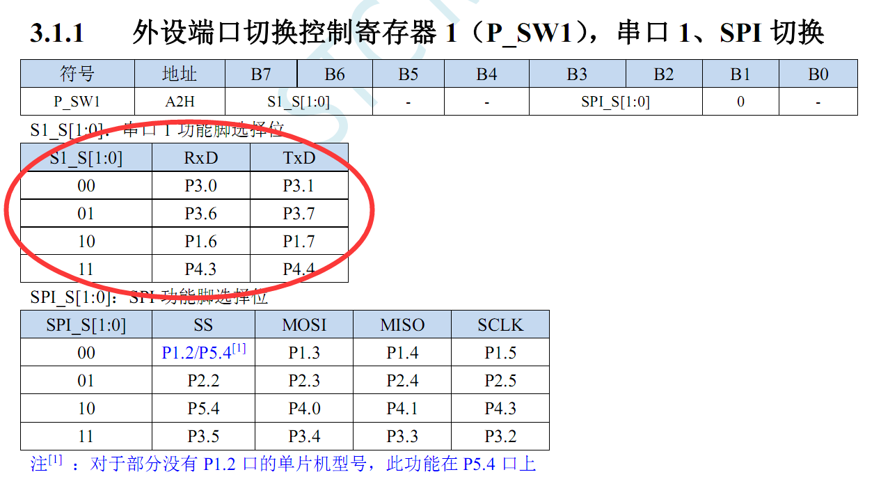

发表于 2024-4-5 18:59:33 | 显示全部楼层
没占,可切换到其他管脚,如下

发表于 2024-4-7 18:08:45 | 显示全部楼层
修改P_SW1 的7、8位,可以将串口1挪到别的引脚去。
