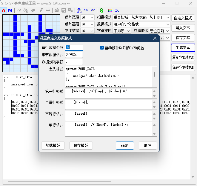

首先用画图工具做个128*32的单色位图,如下
然后打开STC-ISP软件中的图片取模工具,配置如下:
注意几处设置,垂直取模 从左到右 从上到下  存储顺序高位在前 白底的图片要反色取模,这样才能成黑底白字
文字的取模同样设置,注意格式的设置

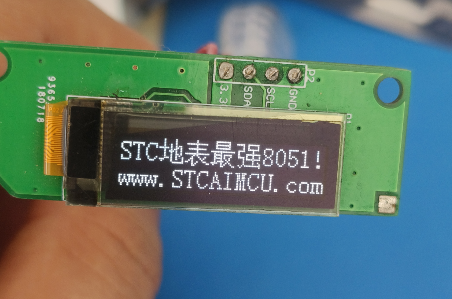

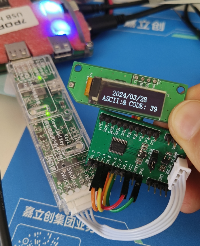

生成的数据表为数组的形式,替换例程中的数据即可调用,最终显示效果如下:
