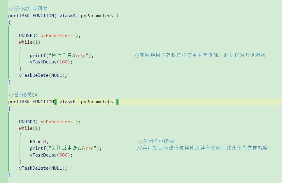

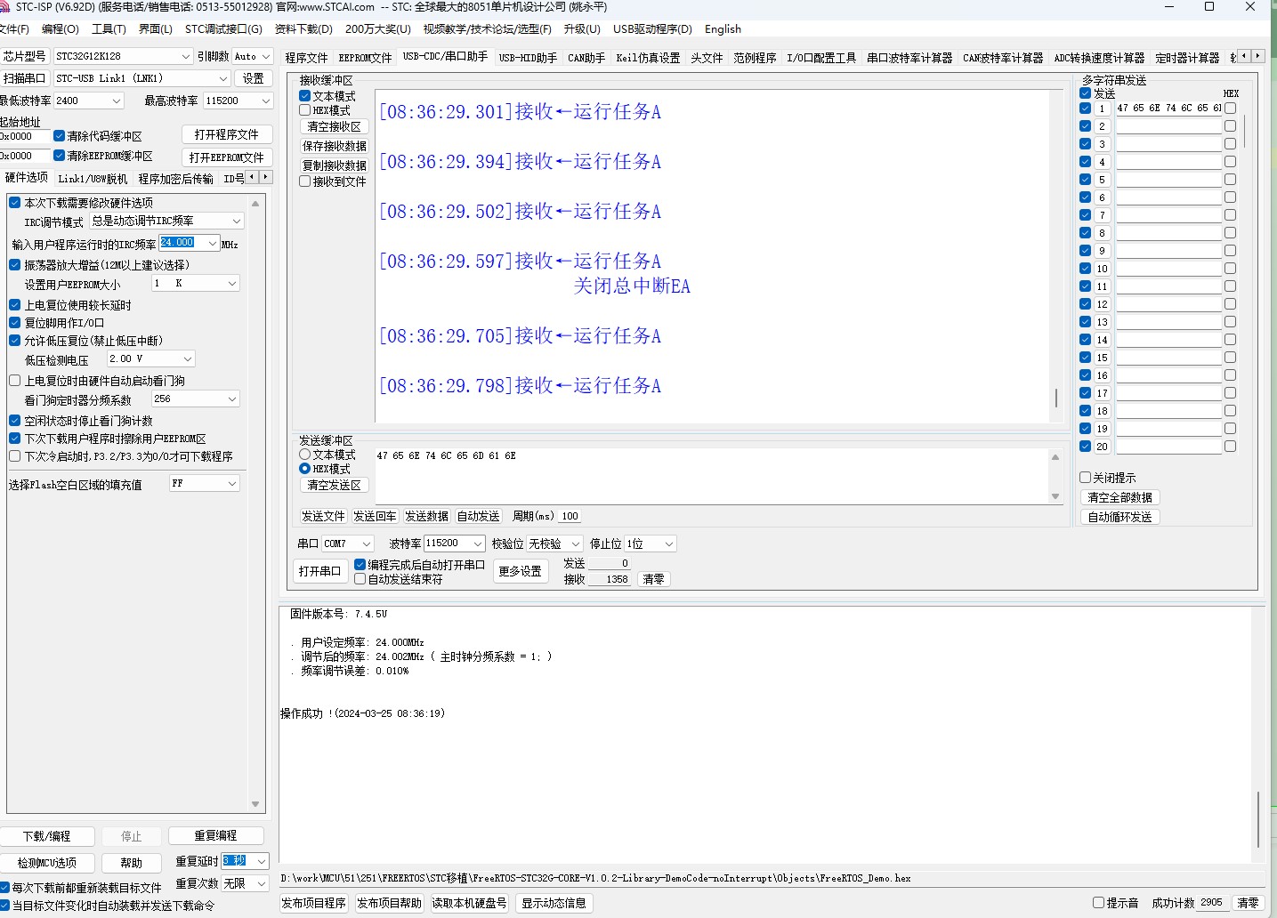

其实抄了杨老师的作业
通过 不可屏蔽中断的 定时器0模式3
作为 FreeRTOS 的滴答定时器
下图为测试
   任务B 关闭EA后
   任务A 依旧正常运行

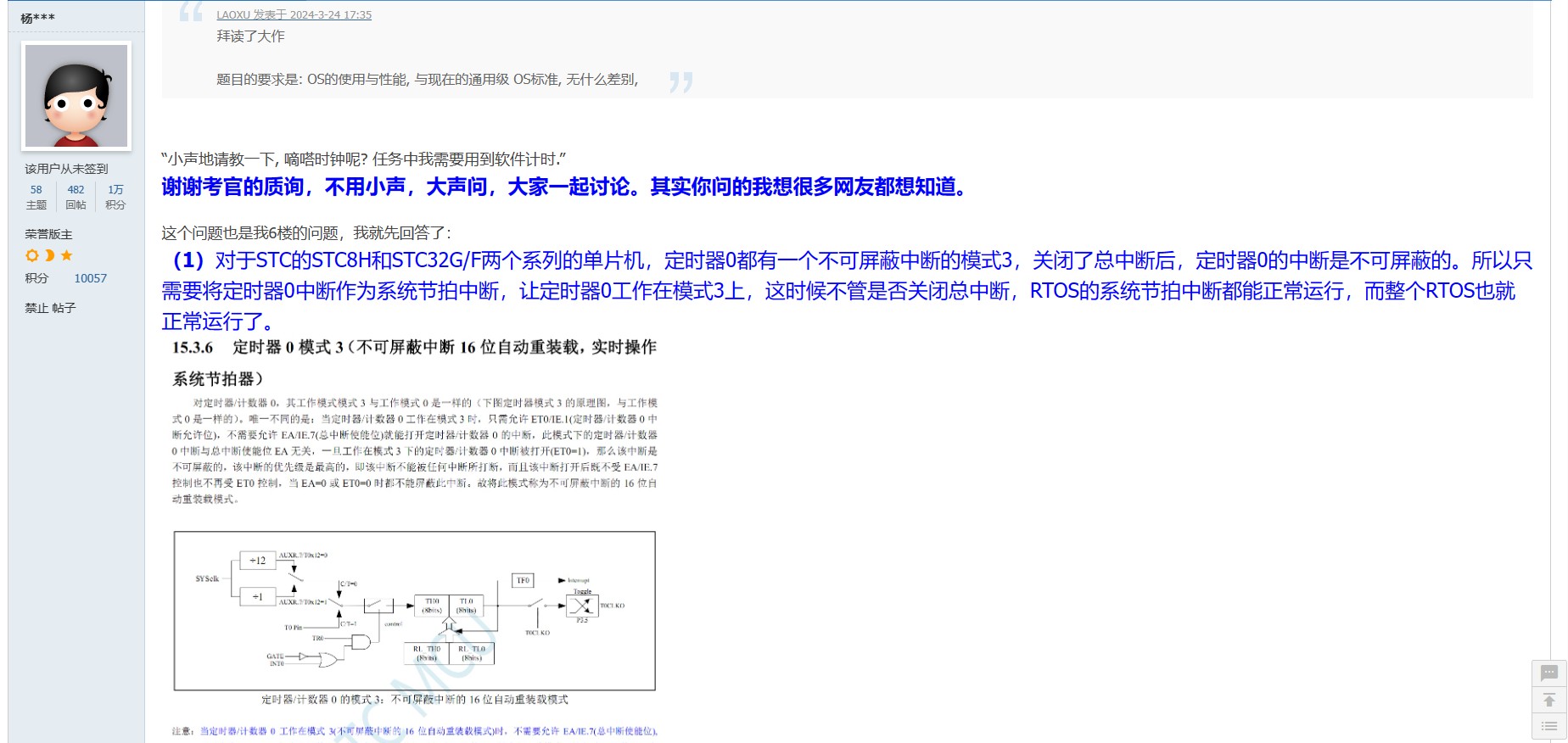

杨老师去年就发布了 uC/OS-II的
“现在用最高优先级切换任务这个版本,只能说是能用的,大家在论坛内嬉笑玩耍的产物。” 楼主,网友在12楼对STC官方移植的、使用高优先级定时器0中断作为系统节拍中断的FreeRTOS移植版的这个观点,你有什么看法和  详情 回复 发表于 2024-3-25 17:21

tzz1983网友你好,我将此贴置顶了。
(1)我建议你在此贴与楼主互相交流技术,然后也推出另一个你自己的“满分”的UCOS2的移植版本,在新的版本中你只要把替代法中断换成函数就可以了。
(2)对于你的第二个移植版本,建议你推出时另开一个帖子,因为这两种版本实现任务切换的技术路线完全不一样。
(3)有对比,才能知道各种技术方案的优缺点。相信你自己亲自移植两个不同技术路线的UCOS2版本,你的RTOS水平就会再上一个新台阶的。
(4)依你的能力,依你对FreeRTOS的了解,你肯定完成第二个移植版本,我们等着了。
(5)如果你碰到问题,一样可以问我,我也会尽我所知回答你的。
感谢杨老师的信任,对于移植,我也有些看法: 1. UCOS2取消用中断切换任务,全部改用函数切换任务,这个是可以做到的. 分析优劣之处:好处:最大的好处是少用一个中断源,其次是和以前的版本接近一些。  详情 回复 发表于 2024-3-25 16:49
