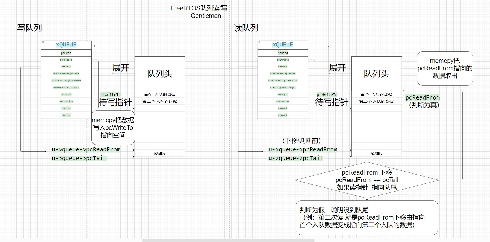

第三章  队列(3)队列读/写  ---Gentleman
1.写队列xQueueSend()

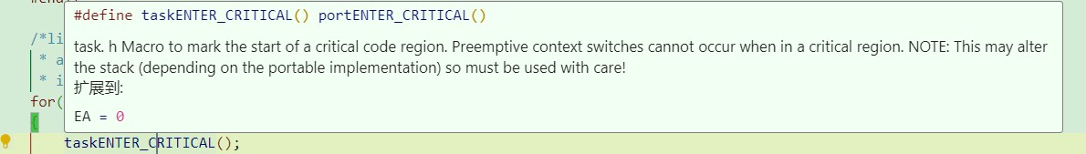

    关闭了总中断

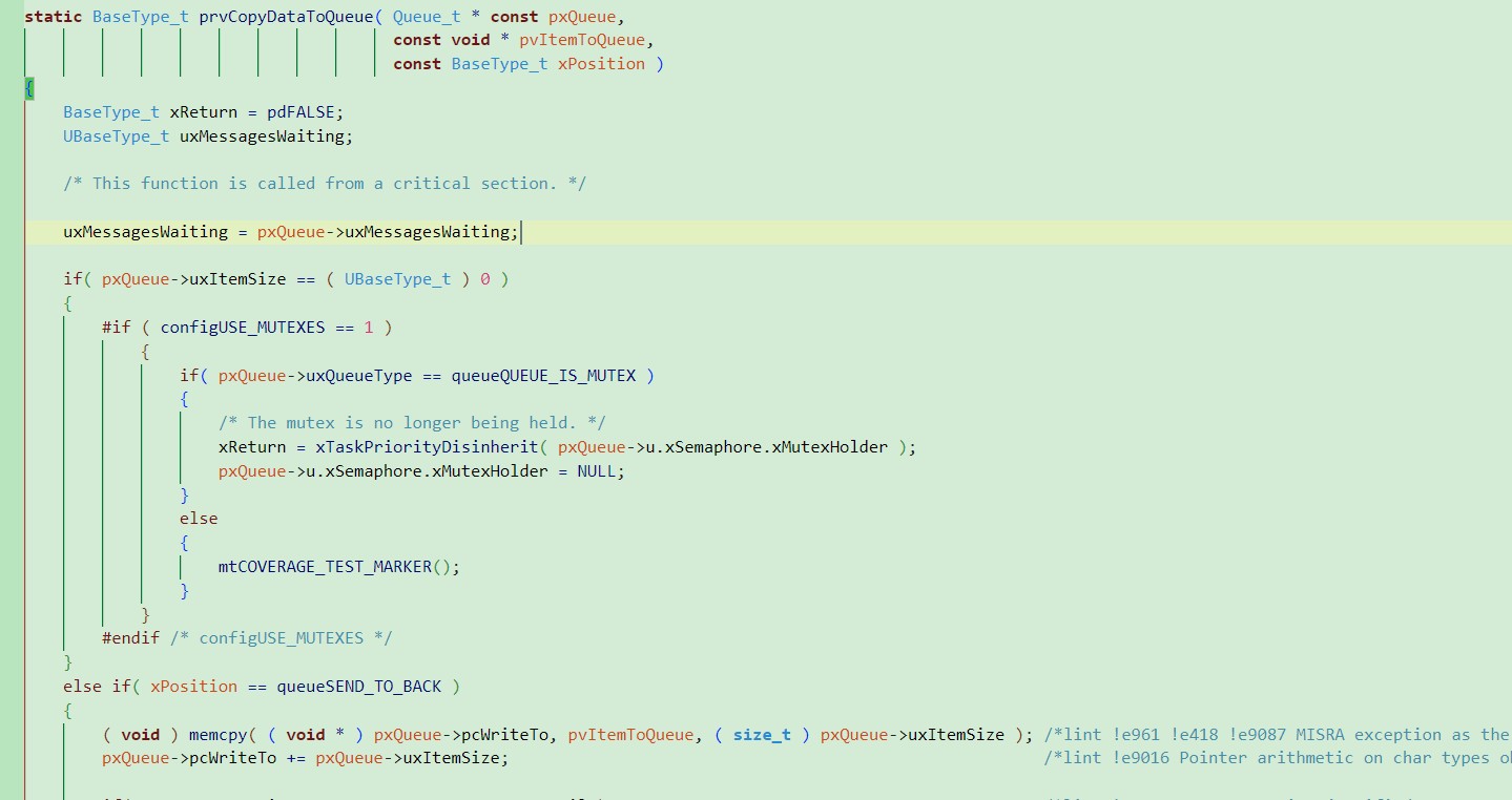

    1.2入队函数prvCopyDataToQueue()
       uxMessagesWaiting = pxQueue->uxMessagesWaiting;
      获取一下存入项数
      信号量部分先跳过
       看这段代码,这是默认的入队方式queueSEND_TO_BACK
        ( void ) memcpy( ( void * ) pxQueue->pcWriteTo, pvItemToQueue, ( size_t ) pxQueue->uxItemSize );
     这里用memcpy 把项 复制到 pcWriteTo 待写指针指向的空间
         pxQueue->pcWriteTo += pxQueue->uxItemSize;
     写完了,把待写指针下移,指向等待写入新项的空间
       if( pxQueue->pcWriteTo >= pxQueue->u.xQueue.pcTail )                                             /*lint !e946 MISRA exception justified as comparison of pointers is the cleanest solution. */
            pxQueue->pcWriteTo = pxQueue->pcHead;
    写到尾部了,就指向头部
     对比队列读/写图来看
    pxQueue->uxMessagesWaiting = uxMessagesWaiting + ( UBaseType_t ) 1;
    已存入项+1

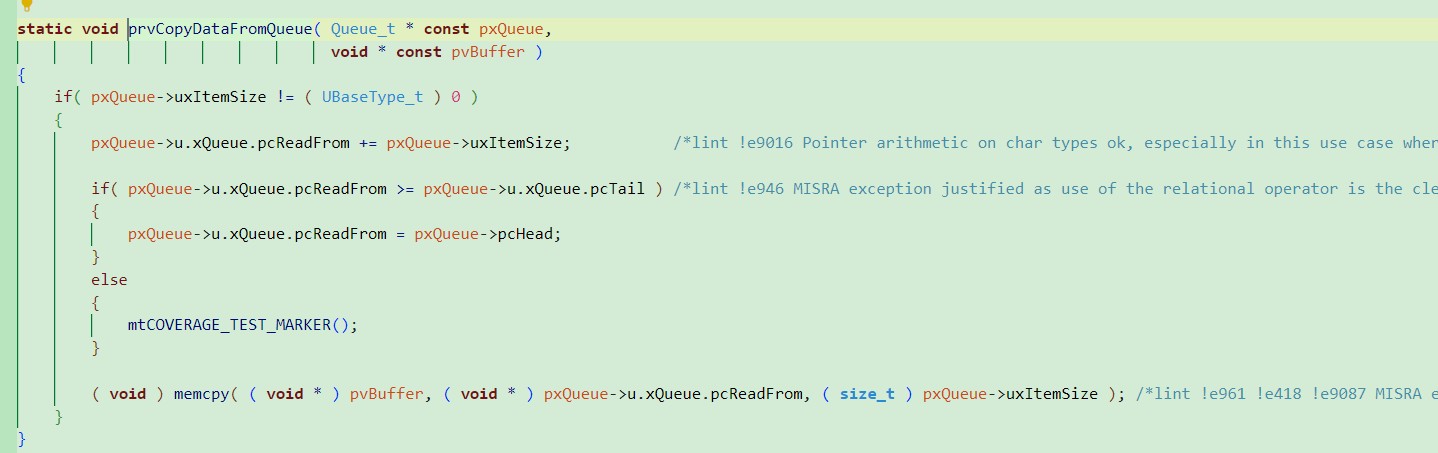

   直接看prvCopyDataFromQueue()
    先讲读指针 下移
    如果指向了尾部
    就指向头部 (首个插入的数据 ,还是看图)
    (下一次再读,就是读第二次写入的数据了)
                    pxQueue->uxMessagesWaiting = uxMessagesWaiting - ( UBaseType_t ) 1;
