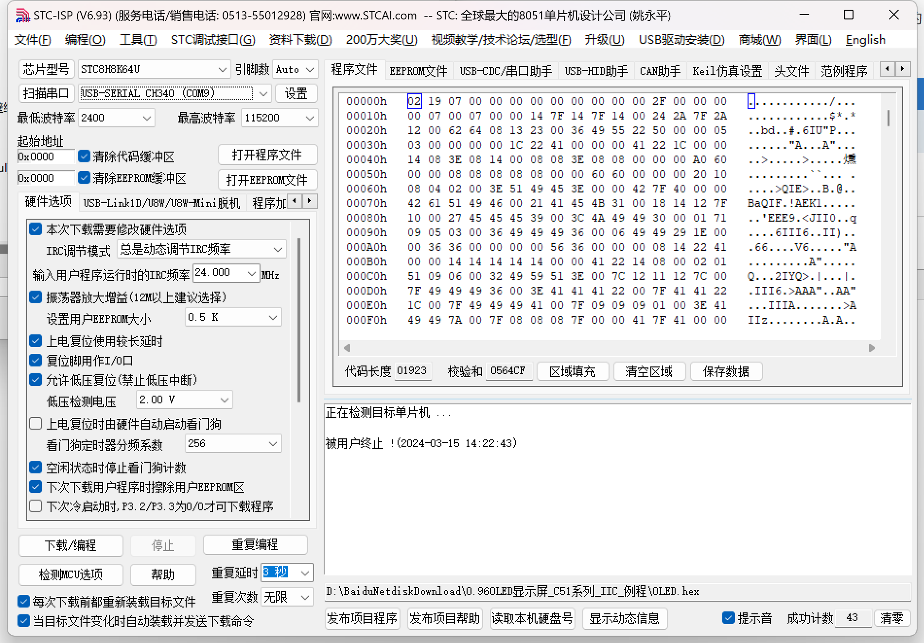

 楼主| 发表于 2024-3-15 15:09:48 | 显示全部楼层
王*** 发表于 2024-3-15 15:08
按下p32使用的是usb下载模式。
但是因为你这接了串口,所以需要使用串口下载模式,在点击下载后,给单片机 ...
没用啊,一直是检测单片机,没识别出来

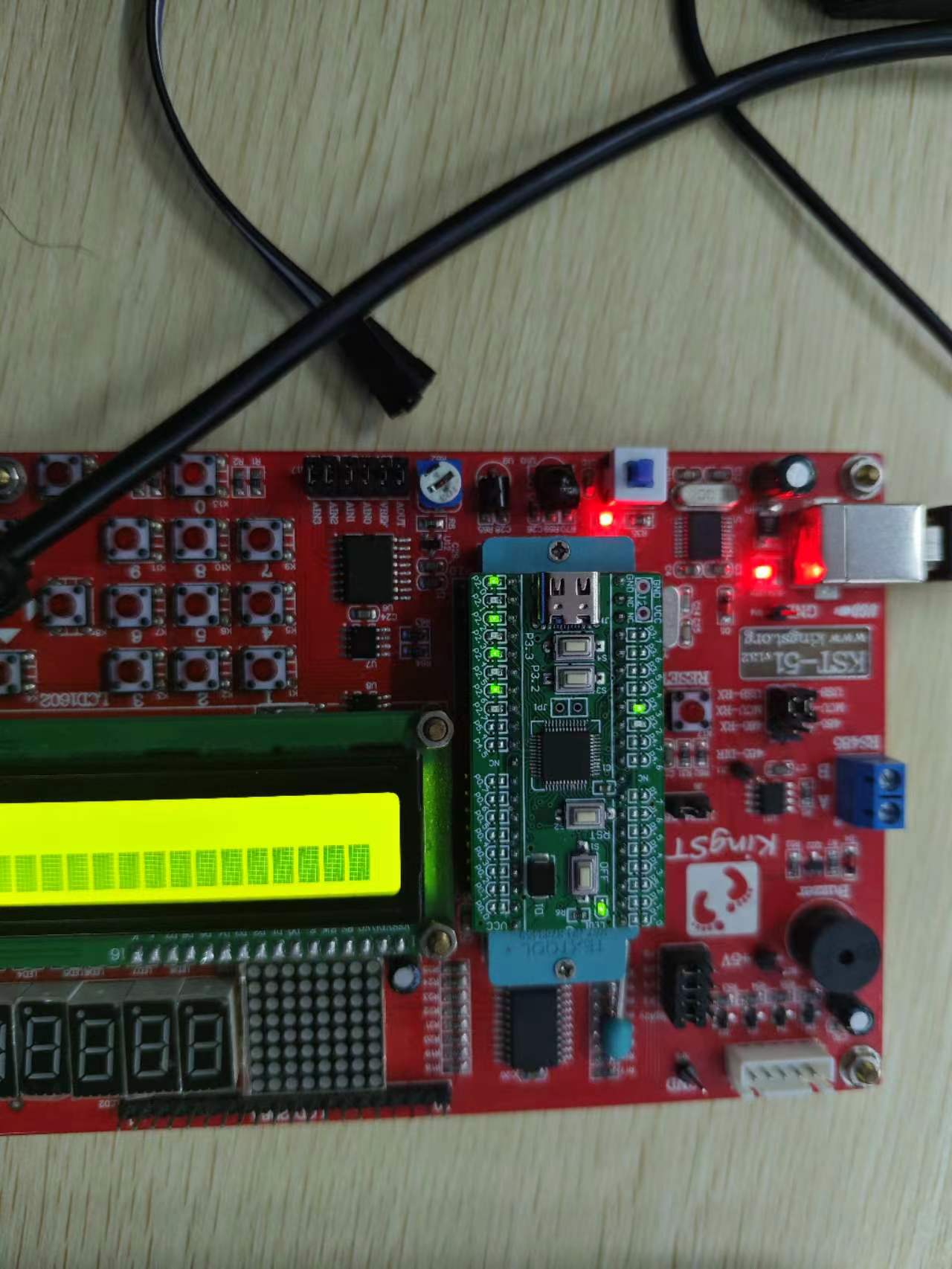

有照片嘛?看看你怎么连接的  详情 回复 发表于 2024-3-15 15:11

发表于 2024-3-15 15:11:35 | 显示全部楼层
yywf202*** 发表于 2024-3-15 15:09
没用啊,一直是检测单片机,没识别出来
有照片嘛?看看你怎么连接的

 楼主| 发表于 2024-3-15 15:15:01 | 显示全部楼层
王*** 发表于 2024-3-15 15:11
有照片嘛?看看你怎么连接的

 楼主| 发表于 2024-3-15 15:16:06 | 显示全部楼层
点击下载后,显示检测目标单片机的时候。按下打狗棍上的off按键,应该就可以了,你试试  详情 回复 发表于 2024-3-15 15:18

发表于 2024-3-15 15:18:05 | 显示全部楼层

发表于 2024-3-15 15:18:41 | 显示全部楼层
王*** 发表于 2024-3-15 15:18
点击下载后,显示检测目标单片机的时候。按下打狗棍上的off按键,应该就可以了,你试试 ...
不行的话,你就需要直接连接一根typec到打狗棍上,使用usb下载了

 楼主| 发表于 2024-3-15 15:34:21 | 显示全部楼层
没用,我试试用usb
