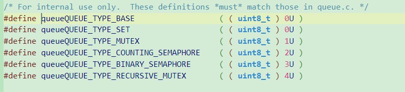

       参数3:队列类型
             这里是创建基础的队列 不是其他的信号量

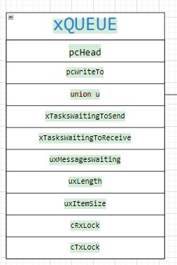

   定义了一个 Queue_t 队列(头)结构
   我们观察一下这个结构

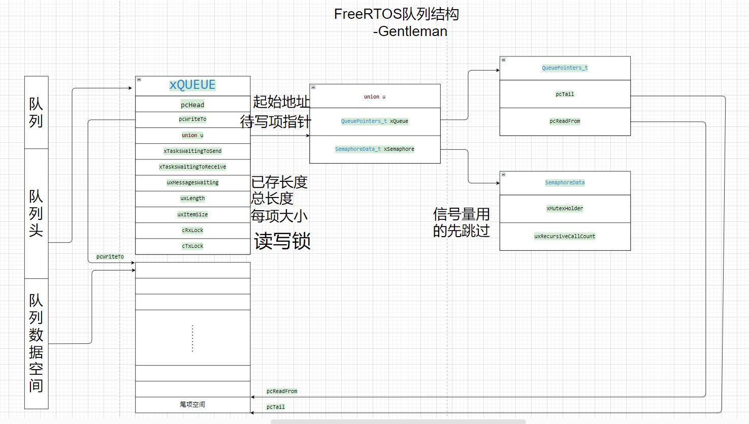

2.队列头 Queue_t
    这个头用于记录  队列起始地址 ,待写数据指针,联合体在下面展开,两个链表(待发送和接收),队列已存放长度,队列总长度 ,队列项大小,读写队列锁等信息
      联合体展开
          队列 和 信号量需要的结构,信号量先跳过
        队列的结构里 存放 队列结束地址 与 最后一项指针
  3.初始化队列

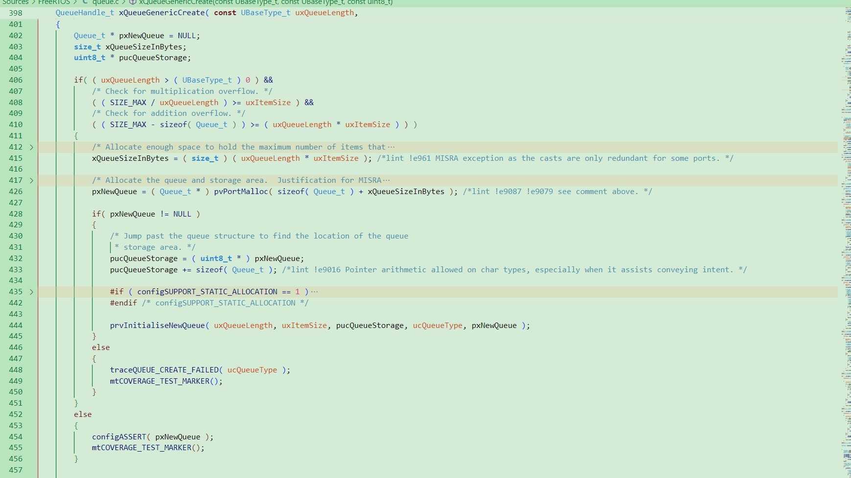

    判断一下,是否溢出
   xQueueSizeInBytes = ( size_t ) ( uxQueueLength * uxItemSize );
    计算队列多少字节 分配空间用
               pxNewQueue = ( Queue_t * ) pvPortMalloc( sizeof( Queue_t ) + xQueueSizeInBytes ); /*lint !e9087 !e9079 see comment above. */
    给新队列分配内存空间
                   pucQueueStorage = ( uint8_t * ) pxNewQueue;
                pucQueueStorage += sizeof( Queue_t ); /*lint !e9016 Pointer arithmetic allowed on char types, especially when it assists conveying intent. */
    队列数据存储空间 在队列头后面
                   prvInitialiseNewQueue( uxQueueLength, uxItemSize, pucQueueStorage, ucQueueType, pxNewQueue );
    初始化新队列

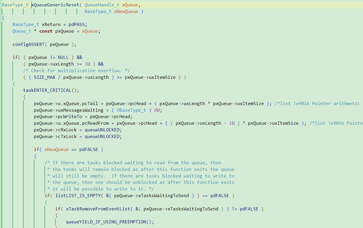

    跳进下个函数
    pxQueue->u.xQueue.pcTail = pxQueue->pcHead + ( pxQueue->uxLength * pxQueue->uxItemSize ); /*lint !e9016 Pointer arithmetic allowed on char types, especially when it assists conveying intent. */
            pxQueue->uxMessagesWaiting = ( UBaseType_t ) 0U;
            pxQueue->pcWriteTo = pxQueue->pcHead;
            pxQueue->u.xQueue.pcReadFrom = pxQueue->pcHead + ( ( pxQueue->uxLength - 1U ) * pxQueue->uxItemSize ); /*lint !e9016 Pointer arithmetic allowed on char types, especially when it assists conveying intent. */
            pxQueue->cRxLock = queueUNLOCKED;
            pxQueue->cTxLock = queueUNLOCKED;
     看这段代码
          pcTail 指向了 队列结束
          pcWriteTo 指向了第一项
          pcReadFrom 指向 队列最后的项
          读写锁 未锁
          (可以对照队列结构图来看)
