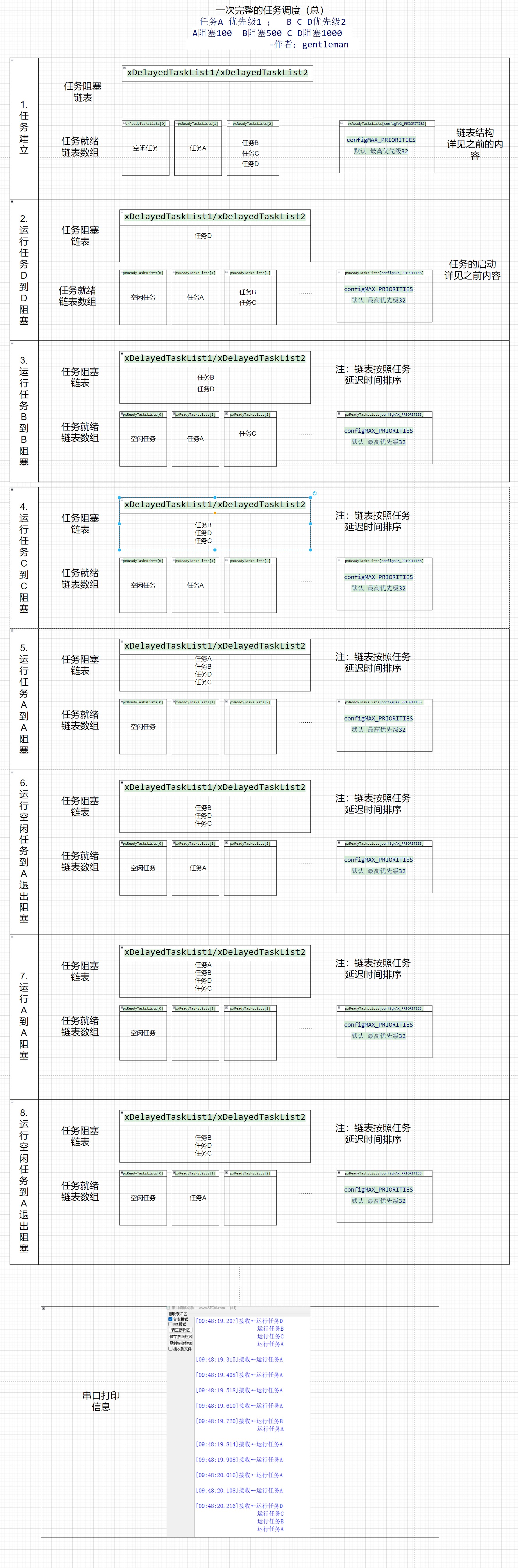

    这期不读源码,总结一下完整的任务调度 (含阻塞)
           详细内容去对应的那一期查看
    图
     图2

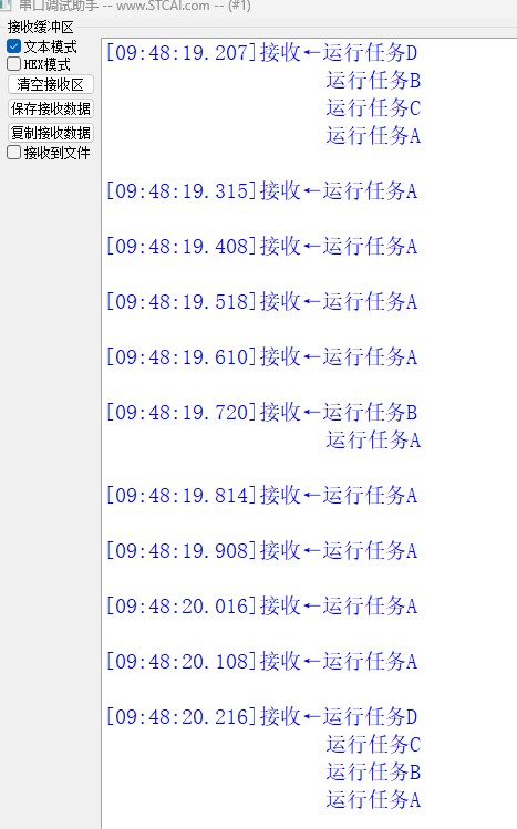

     这期我们自己写一个例程
1. 任务函数
   portTASK_FUNCTION( vTaskA, pvParameters )
    UNUSED( pvParameters );
    while(1)
        printf("运行任务A\r\n");               //实际项目不建议这样使用共享资源,此处仅为方便观察
        vTaskDelay(100);
    vTaskDelete(NULL);
portTASK_FUNCTION( vTaskB, pvParameters )
    while(1)
        printf("运行任务B\r\n");             //实际项目不建议这样使用共享资源,此处仅为方便观察
        vTaskDelay(500);
    vTaskDelete(NULL);
portTASK_FUNCTION( vTaskC, pvParameters )
    while(1)
        printf("运行任务C\r\n");            //实际项目不建议这样使用共享资源,此处仅为方便观察
        vTaskDelay(1000);
    vTaskDelete(NULL);
portTASK_FUNCTION( vTaskD, pvParameters )
    while(1)
        printf("运行任务D\r\n");            //实际项目不建议这样使用共享资源,此处仅为方便观察
        vTaskDelay(1000);
    vTaskDelete(NULL);
  4个任务 A 延时100  B 500 CD 1000
2.建立任务 再main中
    xTaskCreate(vTaskA,"TaskA",128,NULL,1,NULL);
    xTaskCreate(vTaskB,"TaskB",128,NULL,2,NULL);
    xTaskCreate(vTaskC,"TaskC",128,NULL,2,NULL);
    xTaskCreate(vTaskD,"TaskD",128,NULL,2,NULL);
  让BCD 优先级2
      A 优先级1
3.运行过程分析
  建立任务后  当前任务会指向任务D (不懂的去看之前的内容)
              所以D会先运行
     D运行   D运行到vTaskDelay(1000); 进入阻塞状态
             把D 放到了 阻塞链表
             这时 当前任务指向了B (不懂的还是去看之前的内容 :)
     B运行   B 阻塞
             B 移入阻塞链表
             当前任务指向C
     C运行   C 阻塞
             C 移入阻塞链表
             当前任务指向低优先级的A
     A运行   A 阻塞
             A 移入阻塞链表
     空闲任务运行
     100ms到了 A 退出阻塞 ,被移回 就绪链表【1】
               A 时此时优先级最高的任务
               当前任务指向A
     运行A    A阻塞
     运行空闲
     500ms    B退出阻塞,被移回就绪链表【2】
              B的优先级更高,所以不管A是否就绪
              当前任务都会指向B
     B运行    B阻塞
              B 移入阻塞链表
     恢复B退出阻塞前的状态
     继续运行A 或者空闲
     1000ms   虽然C D 同为1000ms
              但C后移入阻塞链表的
              C在D 的后一项
              所以 D先退出阻塞
              先运行D
     以上就是 包含阻塞任务的整体任务调度分析
