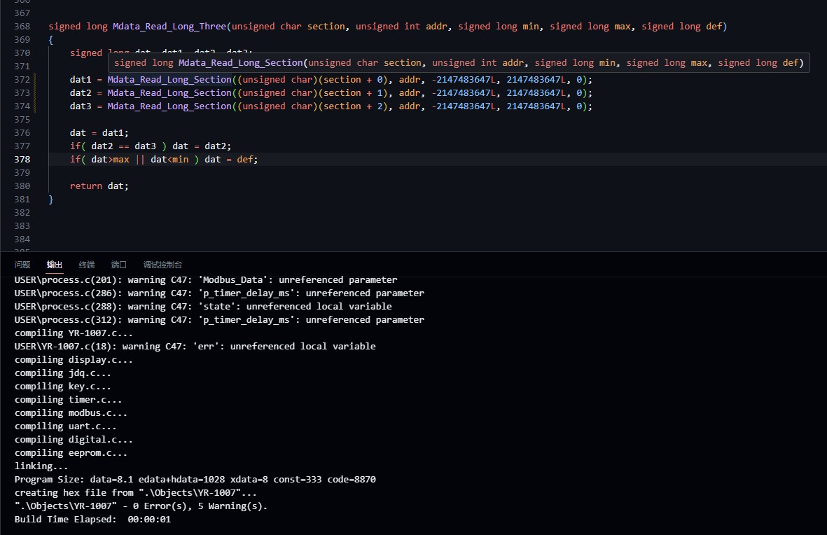

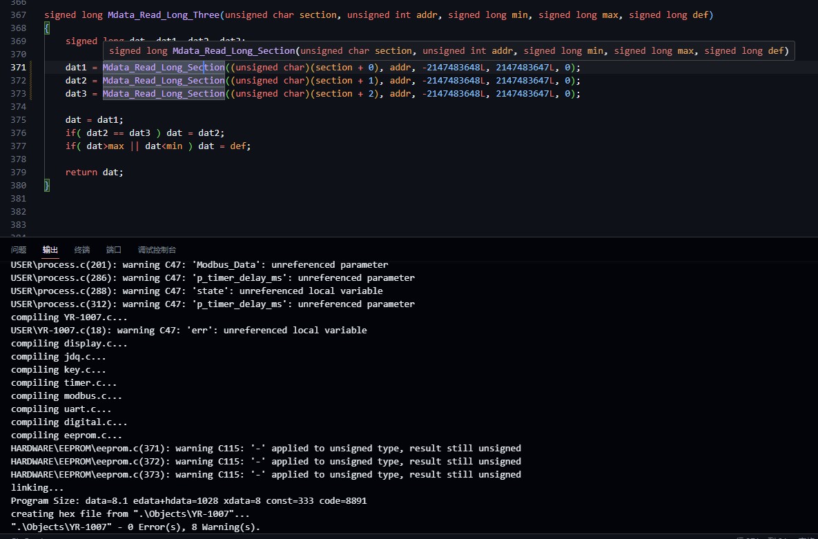

数据类型是signed long,32位数据范围应该是-2147483648~2147483647,为什么会出现警告呢?
-2147483648L出现警告:
-2147483647L无警告:
35
734
3157
3157
发表于 2024-3-6 19:10:03 | 显示全部楼层
用 -2147483647 -1
因为编译器 发现2147483648 >2147483647
认为这是一个 无符号变量(大于有符号变量范围)
这时在给 2147483648(编译器眼中的无符号变量) 加上 ‘-’
编译器会警告:
         将‘-’ 应用与无符号类型,结果依旧时无符号
