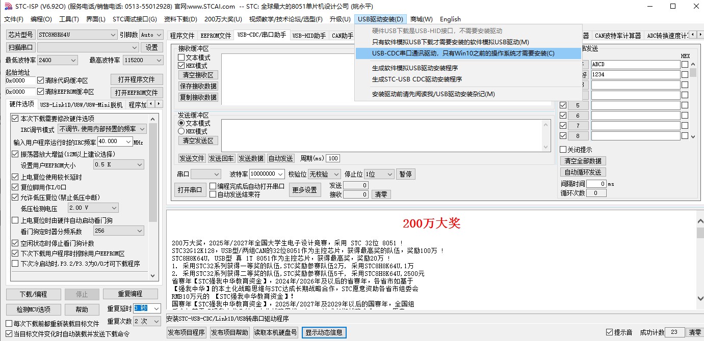

发表于 2024-2-28 16:56:28 | 显示全部楼层 |阅读模式
USB-HID不需要安装驱动;USB-CDC,WIN10及以后的系统也不需要安装驱动
HID: 不需要安装驱动
CDC:
===非 WINDOWS 系统 不需要安装驱动
===如 WINDOWS 系统,
        WIN10/WIN11/WIN12及以后的系统 也 不需要安装驱动
        WIN10前的系统需要安装驱动 ,如 WIN7 需要安装 CDC 驱动

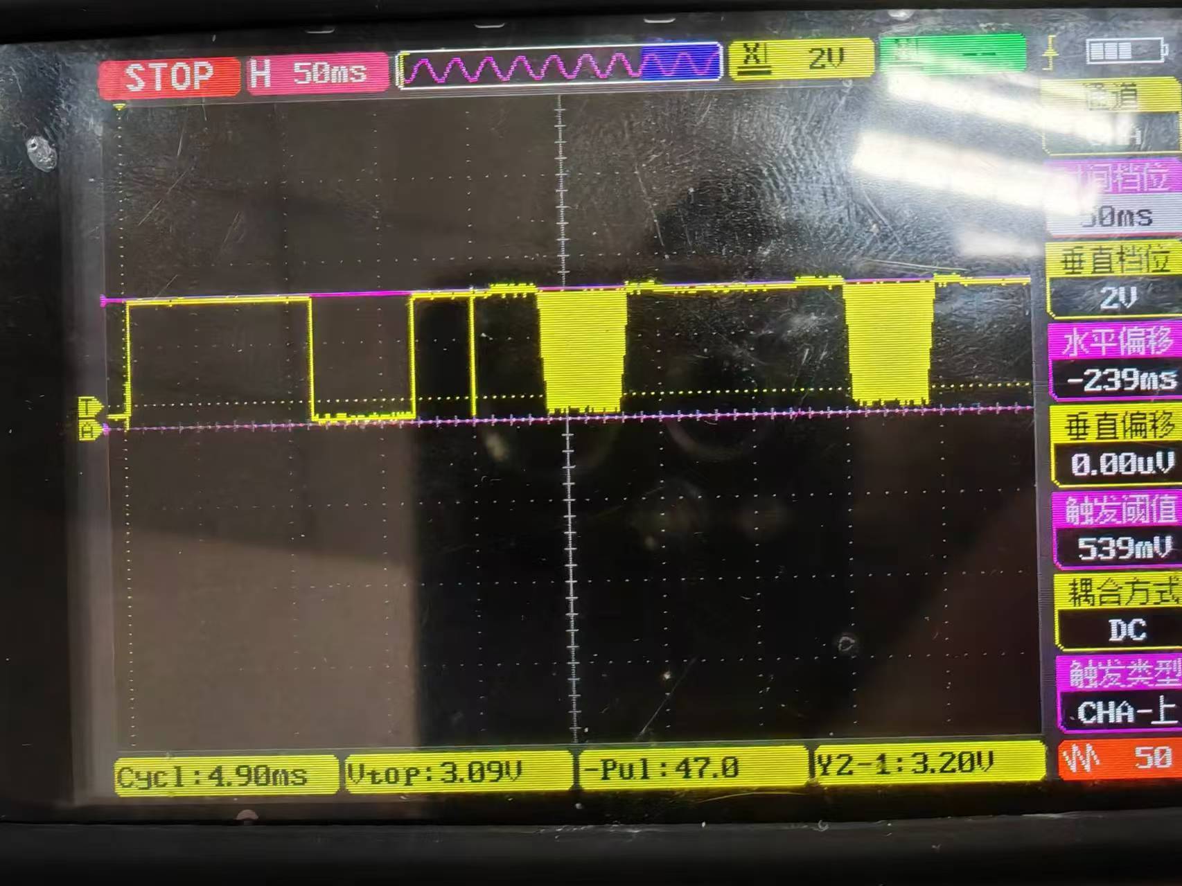

我用的STC32G,P32拉低上电,电脑显示无法识别USB设备,用示波器看TXD有数据但是电平最大只有3V,是什么问题,单片机供电5V
