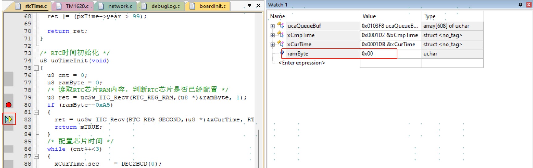

KEIL C251编译器如何查看局部变量数值?现在keil中显示局部变量始终为0?

给他设置为全局变量就好了

被优化了,把优化等级改成0就可以了
