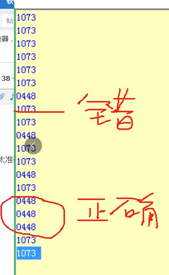

本人在使用STC8G1K08A 做数据采集;
信号源采用的是一个精密电压源;
电源供电为5V  稳压电源供电;
为防止阻抗问题,恒压源后接一个电压跟随器接至ADC;
现在出现在采集过程中几组准的数值,后又会夹杂着一些不太准确的数值;

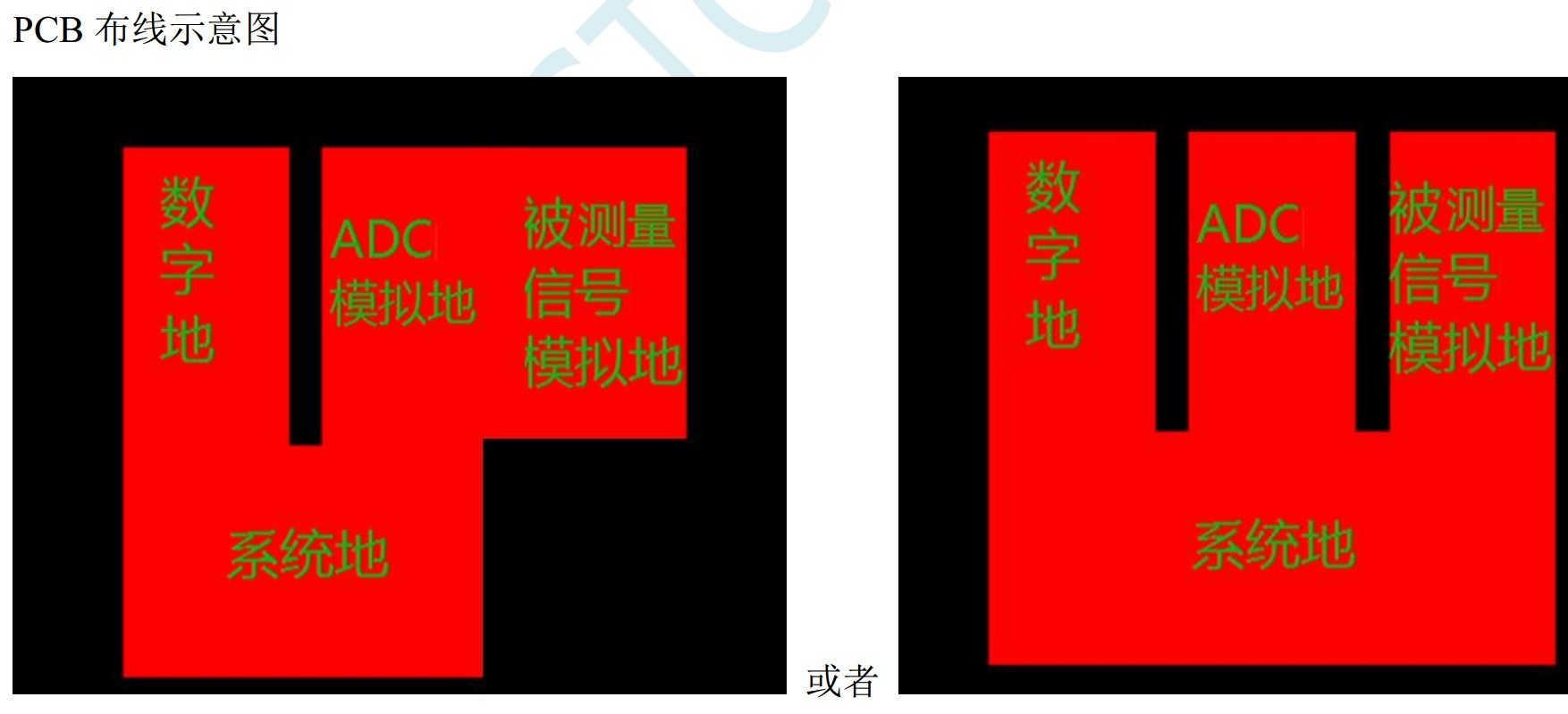

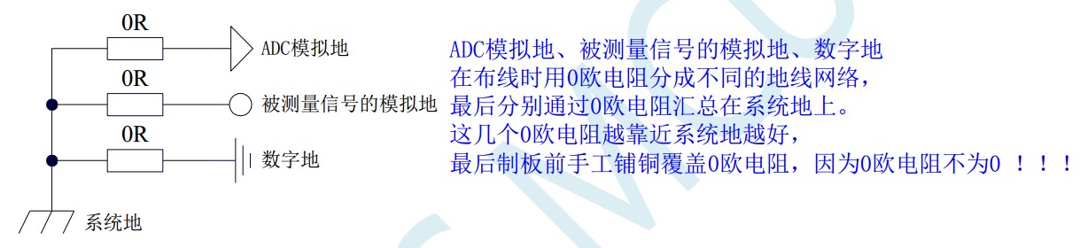

发表于 2024-2-23 17:53:01 | 显示全部楼层
电路设计一定要按 STC8H 中的讲的更专业的电路来
