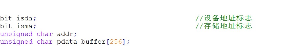

    我这里的项目用的stc8g1k  8pin的IC。因为还包括红外解码、和安卓上位机同步,处理的问题有点多。加了iic slave的代码以后编译不过去了。看了一下是这个
pdata buffer[256]有一些超了。
    这个我看代码是为了适应从机地址的寻码,如果我把slaveaddr 改成0x0a以内可以,吧这个buf改小吗
    bit isda;                                       //设备地址标志
bit isma;                                       //存储地址标志
unsigned char addr;
unsigned char pdata buffer[256];

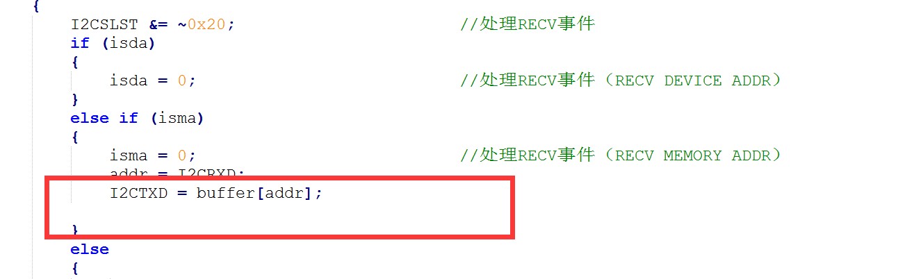

当然可以改小~数据域不超即可,或者如果只返回温度那些单个自己的实时采样的数据的话,都不需要数组

我们内部寻址不设置那么高就行了,应该没问题,刚和同事对了一下。
