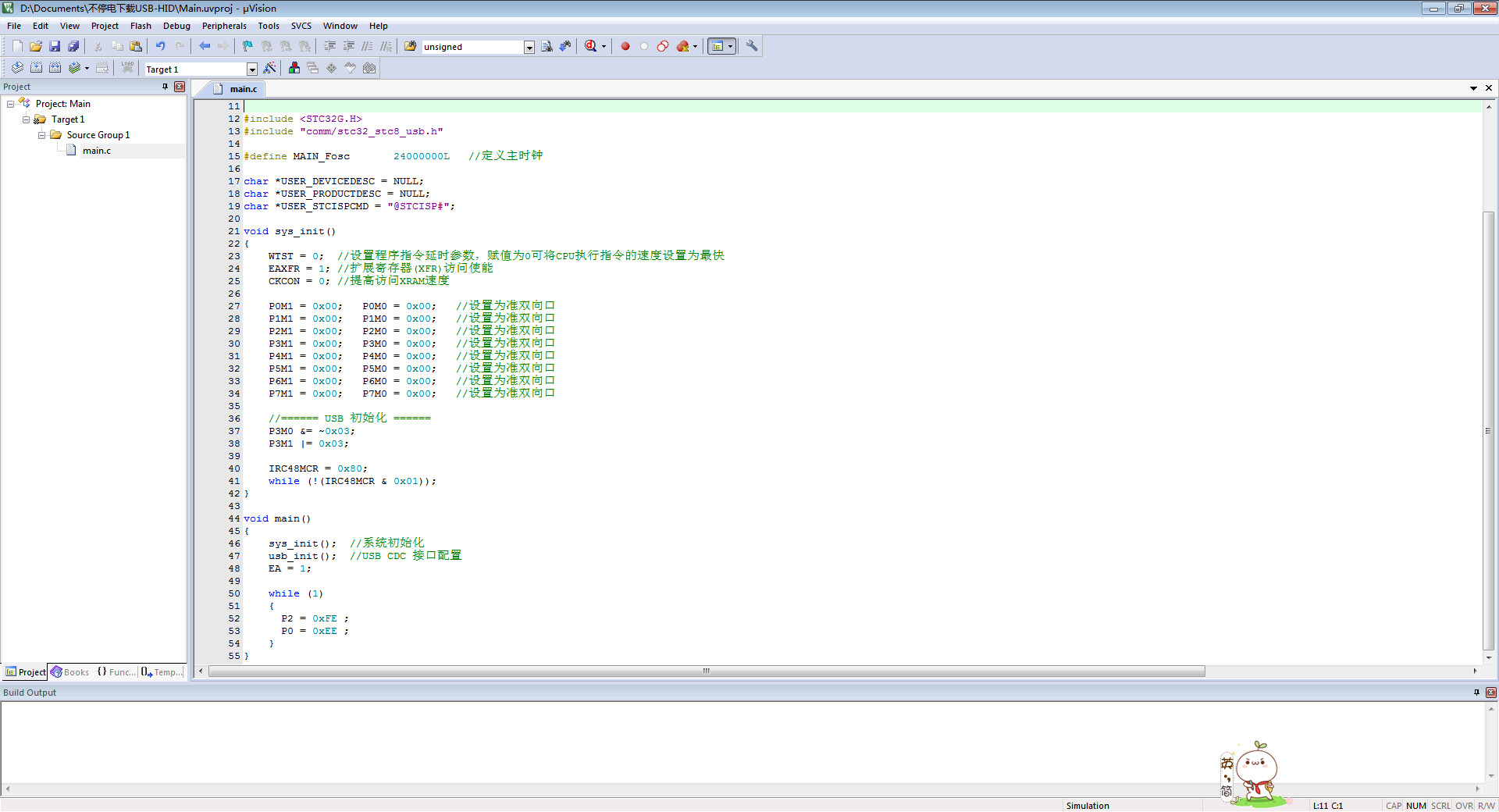

        1.新建好工程,并将main.c主程序添加到工程内;

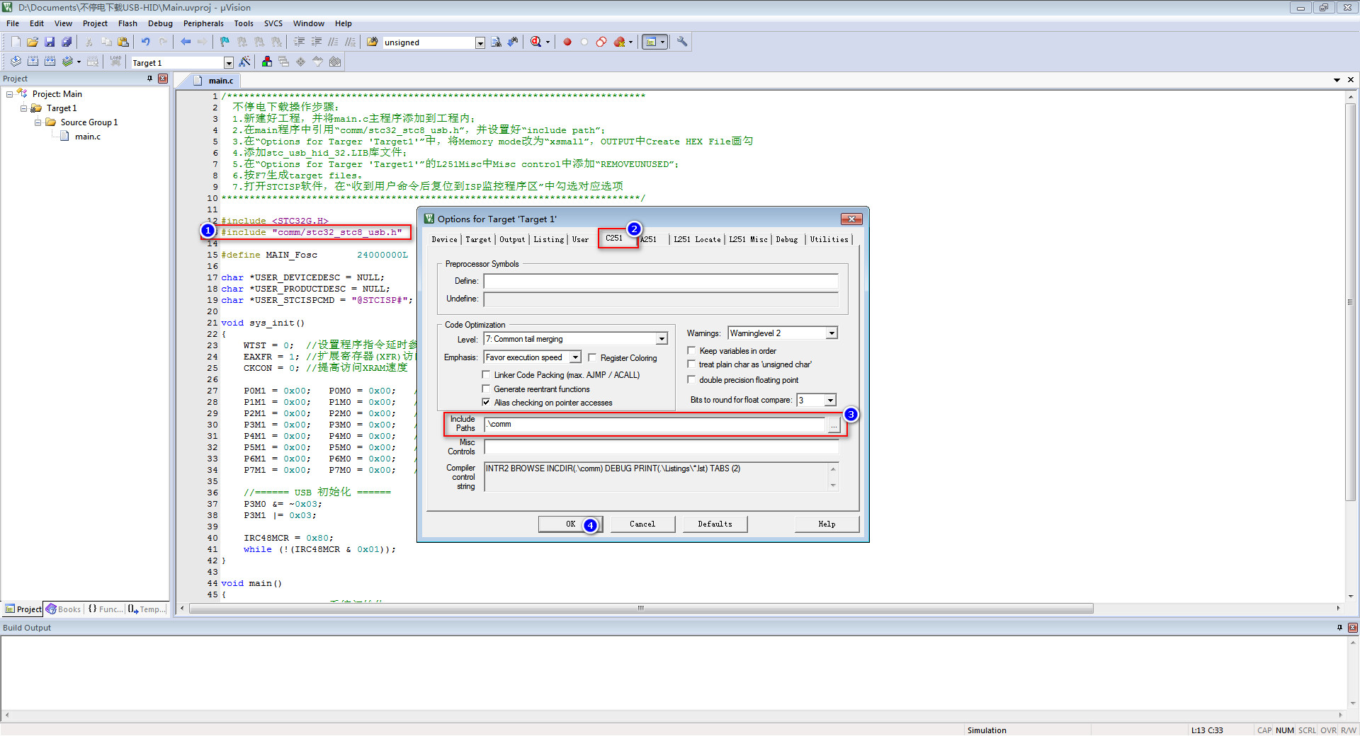

        2.在main程序中引用“comm/stc32_stc8_usb.h”,并设置好“include path”;// 冲哥的视频是把要用的库文件和.h文件统一放到comm文件夹内

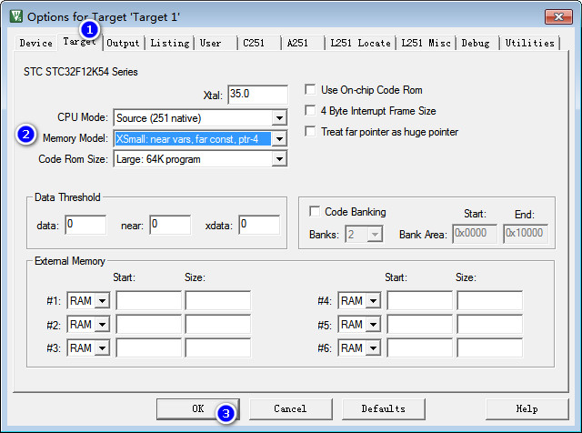

        3.在“Options for Targer 'Target1'”中,将Memory mode改为“xsmall”,OUTPUT中Create HEX File画勾

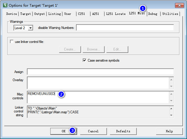

        5.在“Options for Targer 'Target1'”的L251Misc中Misc control中添加“REMOVEUNUSED”;

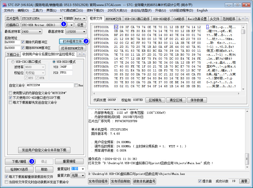

        7.打开STCISP软件,在“收到用户命令后复位到ISP监控程序区”中勾选对应选项

2.引用comm文件夹内的stc32_stc8_usb.h文件,并设置好引用路径
3-1.Memory mode修改为xsmall

5.L251Misc中的Misc control添加REMOVEUNUSED
6.生成HEX文件后在STCISP软件设置

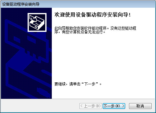

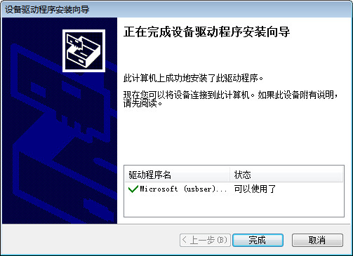

更新:不停电下载之使用USB-CDC,
与USB-HID对比,main.c主程序中的void sys_init()需要增加2行语句,
USBCLK = 0x00;
USBCON = 0x90;
在Options for Target 'Target1'中的选项设定与USB-HID一致,主要是修改memory mode为‘xsmall’,在L251 Misc中增加‘REMOVEUNUSED'。
添加stc_usb_cdc.LIB库到工程中,
Windows7的电脑操作系统需要在STCISP软件中安装USB-CDC串口驱动程序,Win10则不需要。

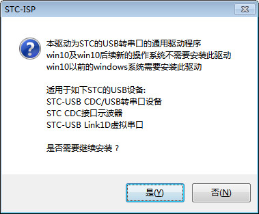

首次下载程序需要按P3.2+电源键进行USB-HID下载模式。程序下载入单片机后,会弹出USB-CDC(COM端口号)。
在“收到用户命令后复位到ISP监控程序区”中勾选USB-CDC/串口模式,
勾选“使用默认的内部自定义命令“@STCISP#””
“下次使用STC-HID接口进行ISP下载”
“每次下载前都先发送自定义命令”
即可在下次写入单片机程序时无需手动断电,可直接按“下载/编程”刷写程序。
