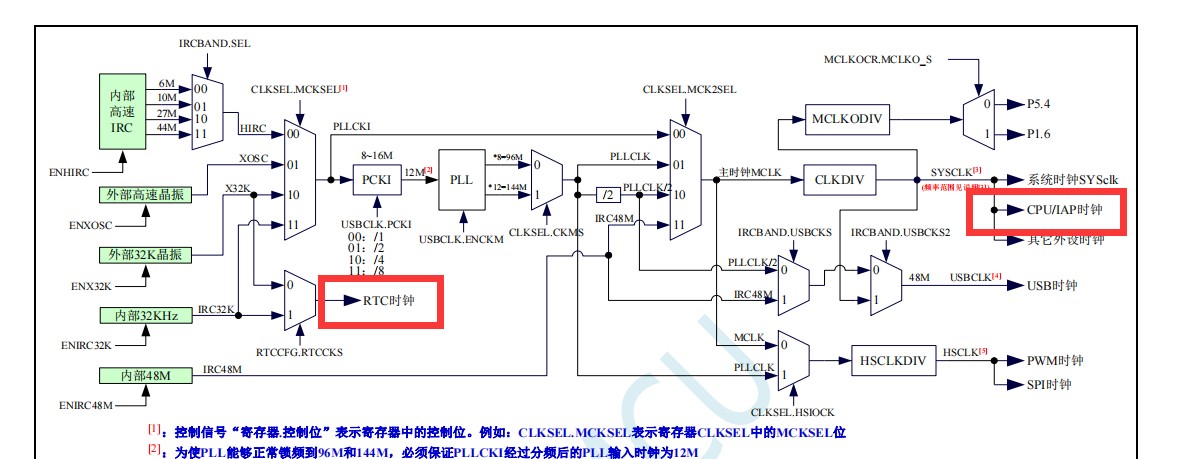

问:STC32G12K128做了个离线的时钟,在定时器中断中用计数方式实现,使用30M内部晶振一天大约差10分钟。改用内部晶振的RTC后,比用定时器中断偏差还大。程序中,设置了RTCCKS=1,还有其它的设置么?
现在准备加外部晶振,手册中说明外部RTC和外部晶振都使用P1.6/P1.7,如果确实是这样,也就是说30M晶振和32768hz只能二选一了
答:用RTC一定要用外部的32768晶振,内部低速只有32k,时间当然差远了
外部晶振的例子可以看这个,这是实验箱里的RTC实验历程
30M晶振和32768hz只能二选一?这个不冲突,RTC可以使用独立的32768低速时钟,主时钟还是30M,看下面的系统时钟树

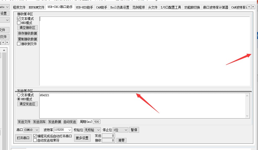

问:STC-ISP的串口收发界面太小?
答:ISP界面的串口收发界面是可以自己拖动大小的哦!鼠标左键点住箭头的位置就可以拖动这个框调整大小了!
其次点击工具,独立显示串口助手也会跳出来一个小巧精简的串口助手界面哦。
