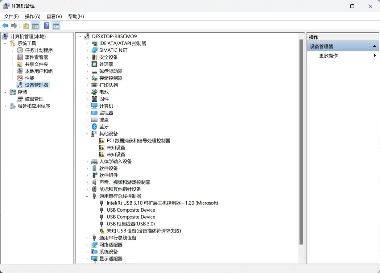

 楼主| 发表于 2024-2-19 15:35:35 | 显示全部楼层
插入开发板usb接口后显示的第一个图那样,后面又进行了ch341的安装,显示预安装成功后但设备管理器没啥反应(如图二)

发表于 2024-2-19 15:38:26 | 显示全部楼层
会不会是你电脑根本没有串口?

发表于 2024-2-19 15:39:34 | 显示全部楼层
你那个设备描述符出错的是串口吗?

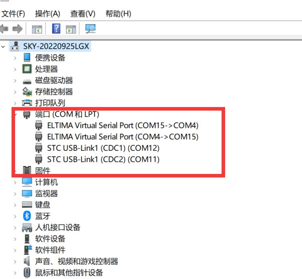

发表于 2024-2-19 16:10:30 | 显示全部楼层
貌似你的设备管理器都没识别到串口,你的设备管理器里都没识别到串口,其次ISP软件里会优先识别stc家的设备,link1d和340插上去会优先显示link1d的

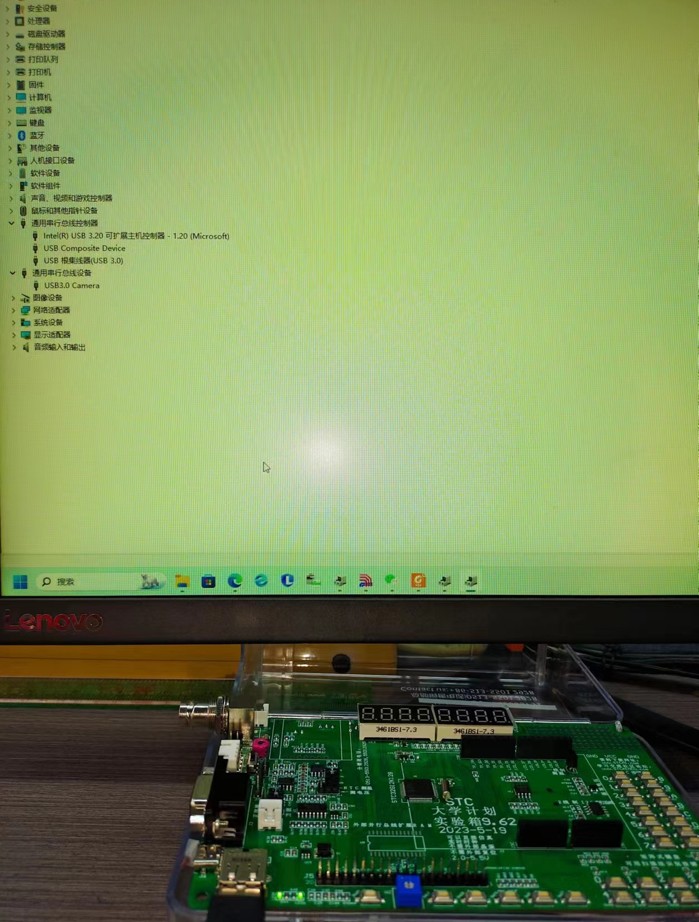

发表于 2024-2-27 10:45:21 | 显示全部楼层
我的也是同样问题,连上电脑后设备管理器根本没反应(昨天以前还是好的,能显示com26)
STC-ISP上扫描串口也是空白

发表于 2024-2-27 10:48:05 | 显示全部楼层

发表于 2024-2-27 11:33:46 | 显示全部楼层
设备管理器里没有的话 你就尝试一下换一个数据线或者是重启下电脑试试, 我偶尔也会扫描不到

发表于 2024-2-27 11:57:44 | 显示全部楼层
嵌入*** 发表于 2024-2-27 11:33
设备管理器里没有的话 你就尝试一下换一个数据线或者是重启下电脑试试, 我偶尔也会扫描不到 ...
试了一下PC重启,还是一样,下午去买条数据线试试;谢谢你的提点!
换了,还是一样;难道是我的系统?不过用仿真器却是可以显示的

发表于 2024-2-27 23:06:22 | 显示全部楼层
换了,还是一样;难道是我的系统?不过 ...
你还有别的电脑没 试试其他设备上能正常显示吗
