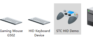

问一下大家,这个名字可以自定义吗?

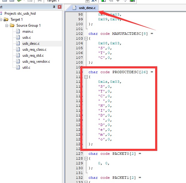

这里修改
谢谢,我试过了还是显示这个,有其它地方要改吗  发表于 2024-2-19 13:02

卸载设备,重新插拔,名字变了,但是不是我设置的那个,显示usb输入设备

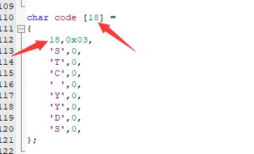

显示输入设备是你的PRODUCTDESC定义错了  详情 回复 发表于 2024-2-19 13:17

发表于 2024-2-19 13:11:46 | 显示全部楼层
你咋改的,截个图看看

发表于 2024-2-19 13:17:31 | 显示全部楼层
1342
7841
7841
发表于 2024-2-19 13:18:58 | 显示全部楼层
这两长度保持一致,这个长度就是整个数组的长度,
声明里的长度也要改,改完下载断电重启就好了

 楼主| 发表于 2024-2-19 13:54:52 | 显示全部楼层
ok了谢谢您{:5_305:}
