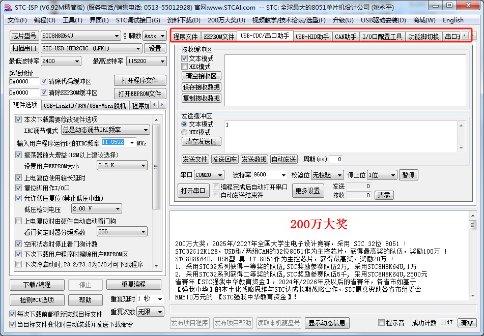

我在最新的6.92M版本试用了下精简版,发现和完整版基本上没啥区别。特别想知道有没有什么隐藏的差距。

精简版和完整版相比:
右上方的功能页少了一些(比如:头文件、范例程序)
精简版的菜单项有部分是不可用的,是灰色的
另外,完整版需求获取更高权限,获取硬盘ID以便发布项目程序时使用
精简版不能发布项目程序,所以也不需要获取更高权限
如果仅仅只需要使用STC-ISP进行在线下载的话,
精简版和完整版没有区别,使用精简版就足够了

楼上很齐全了,另外补充一点精简版貌似不能设置仿真

完整版有些杀毒软件会报毒,精简版不会报毒

多谢多谢,这些功能暂时没用到,所以就没感觉到差距。

好的,看来日常使用精简版就够了

{:5_361:}最主要的是不需要管理员权限了

完整版我也没有使用管理员权限吧

需要,完整版必须要管理员权限才能运行
