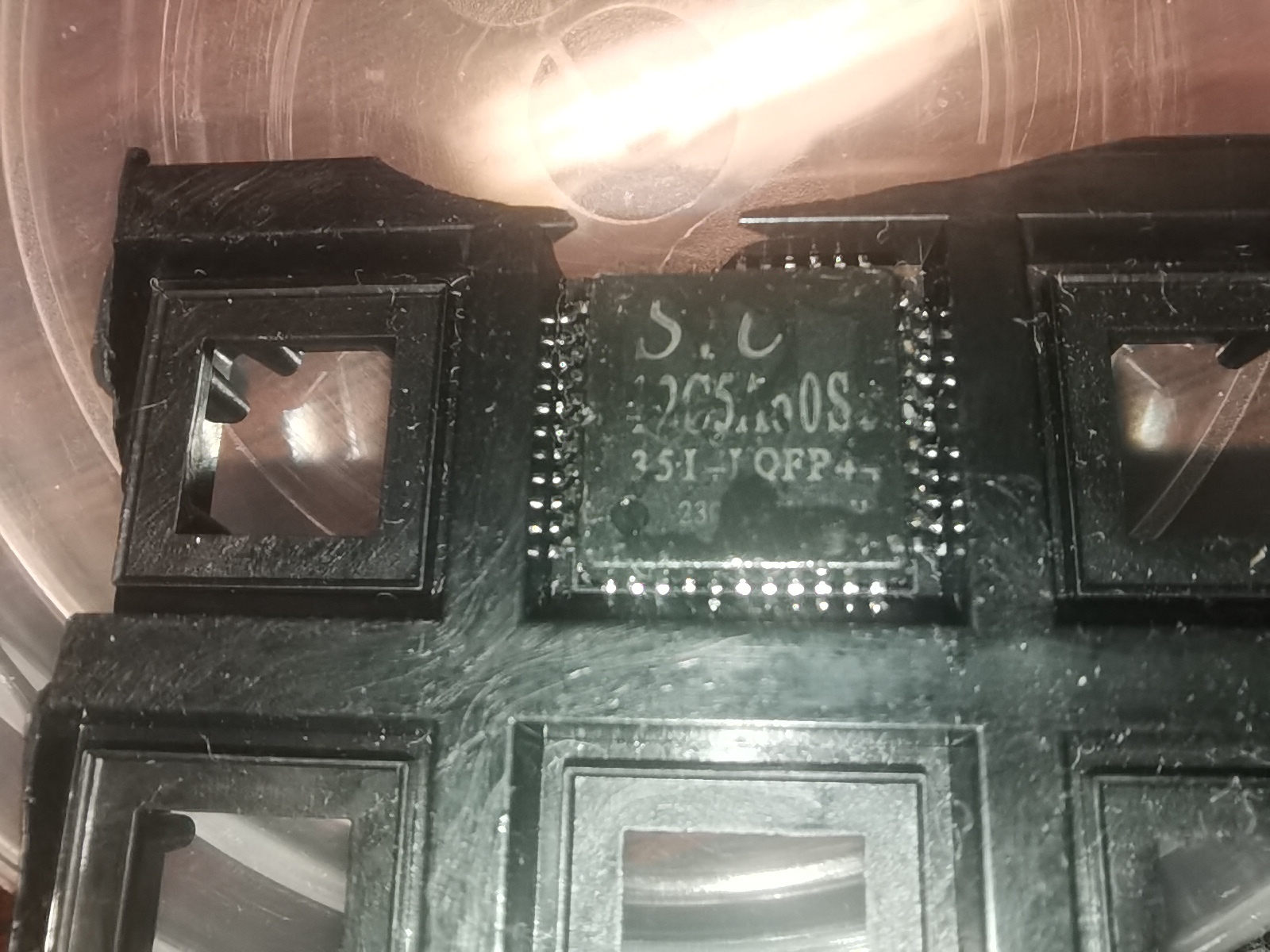

节前买的贴片12C5A60S2不能下载程序,拆下来,重新换上一片可以了,刚买的芯片,不应该这样,不解?
拆下来的
拆下来的
上机前
上机前

用一般的下载器下载的时候,是要加外晶振的,否则无法下载,我记得是这样的。

烙铁焊的?我前两年有一片被烙铁焊的其他的功能都正常只要到擦除就过不了

我买到过一片翻新的5A60S2,最重要的是商家把它的型号都印错了,印的STC12C5A60S2,实际测试发现型号是IAP12C5A60S2
25432
发表于 2024-2-18 14:18:50 | 显示全部楼层
有 IAP12C5A60S2
