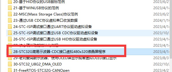

发表于 2024-2-6 08:03:35 | 显示全部楼层
ISP的软件这里就是,配合屠龙刀或者开天斧的这些示例程序就可以使用了

发表于 2024-2-6 08:04:44 | 显示全部楼层
也有示波器上位机 在调试接口里
具体协议内容 示波器窗口右键菜单
