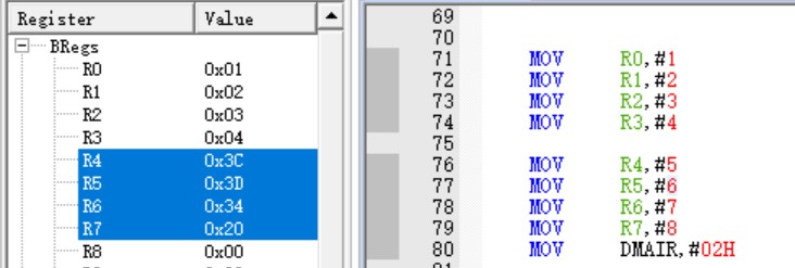

汇编使用硬件乘除单元,例如使用MDU32进行32位乘法:
汇编程序:
  1.     MOV     R0,#1
  2.     MOV     R1,#2
  3.     MOV     R2,#3
  4.     MOV     R3,#4
  5.     MOV     R4,#5
  6.     MOV     R5,#6
  7.     MOV     R6,#7
  8.     MOV     R7,#8
  9.     MOV     DMAIR,#02H
计算结果:

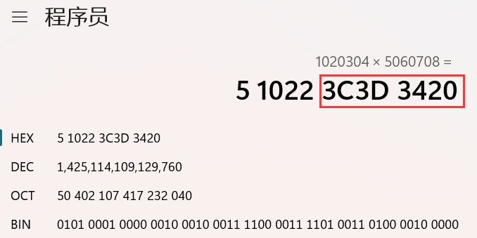

使用计数器进行验算:
