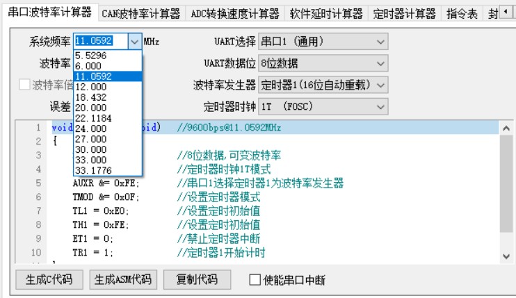

请问一下可以手动设置频率44.2368么  还是说推荐的最高稳定频率是33.1776?

发表于 2024-1-22 08:31:23 | 显示全部楼层
这是系统频率
一般35M 以下

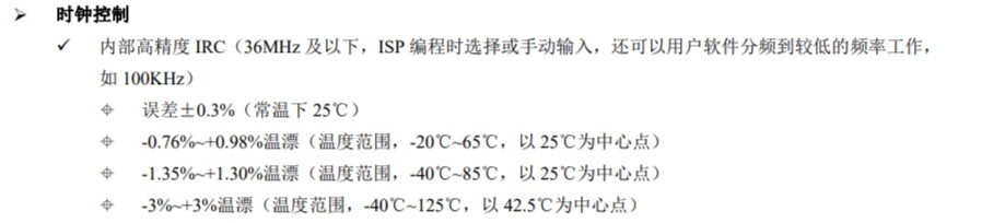

发表于 2024-1-22 09:16:53 | 显示全部楼层
一般是36M以下

发表于 2024-1-22 09:49:09 | 显示全部楼层
STC8H8K64U 建议放心的使用 40MHz, 发挥下他的优势

 楼主| 发表于 2024-1-22 13:12:43 | 显示全部楼层
gentl*** 发表于 2024-1-22 08:31
这是系统频率
一般35M 以下
是的~     想用最高稳定的频率试试效果
