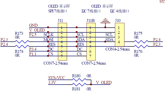

今天刚好有空,画了一点点时间,把SPI的也搞了一下,目前发现SPI绘制的速度比IIC的快好多喔!!
IIC我用STC32G实验箱测试的,SPI我用的屠龙刀测试的。
IIC协议使用的引脚(实验箱)
SPI使用的引脚(屠龙刀)

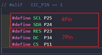

#define IIC_MODE    1       //0:软件IIC  1:硬件IIC(仅4脚)
#define IIC_PIN     0       //0:四针IIC  1:七针IIC
#define SLAVE_24C02         0XA0
//------------------------------引脚定义------------------------------
// #if     IIC_PIN == 0
//     #define SCL P25
//     #define SDA P24
// #elif   IIC_PIN == 1
    #define SCL P25
    #define SDA P24
    #define RES P23
    #define DC  P34
    #define CS  P11
