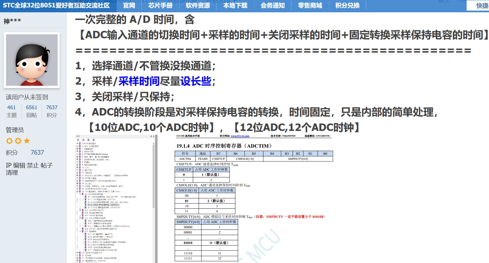

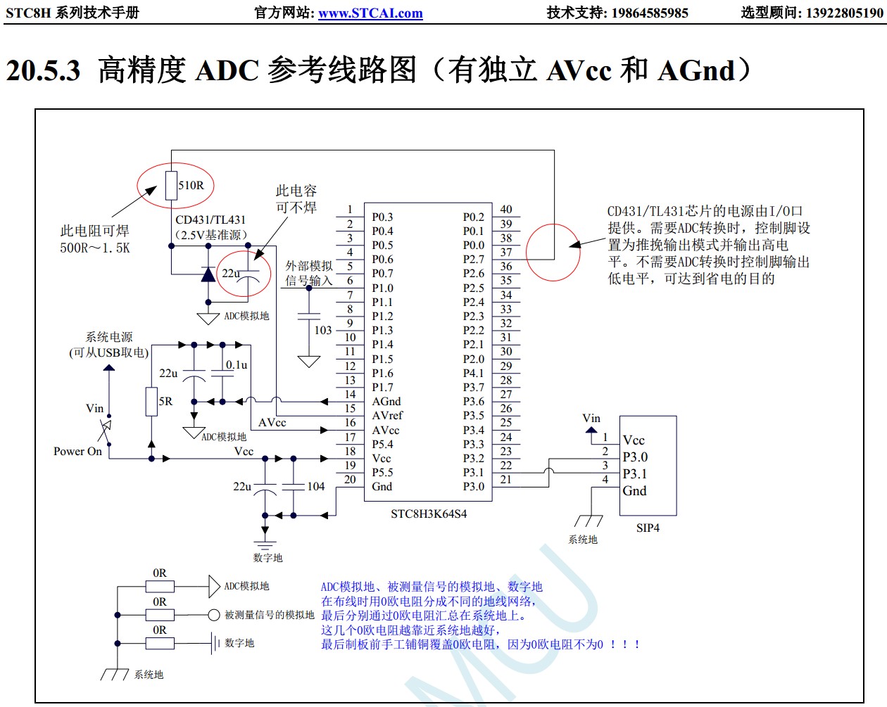

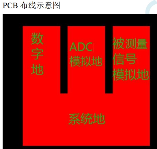

发表于 2024-1-9 20:25:27 | 显示全部楼层
先看看自己的原理图, PCB 有没有设计对
不要 原理图/PCB 设计有问题

发表于 2024-1-10 14:55:50 | 显示全部楼层
先检查自己的硬件,STC的ADC本身是很小跳动的,你有大跳动,检查你的电源纹波、参考电压纹波、输入信号纹波。12位ADC、2.5V参考,分辨率是0.61mV,你示波器看看你的电路上述参数的纹波,就会明白为什么跳动。
