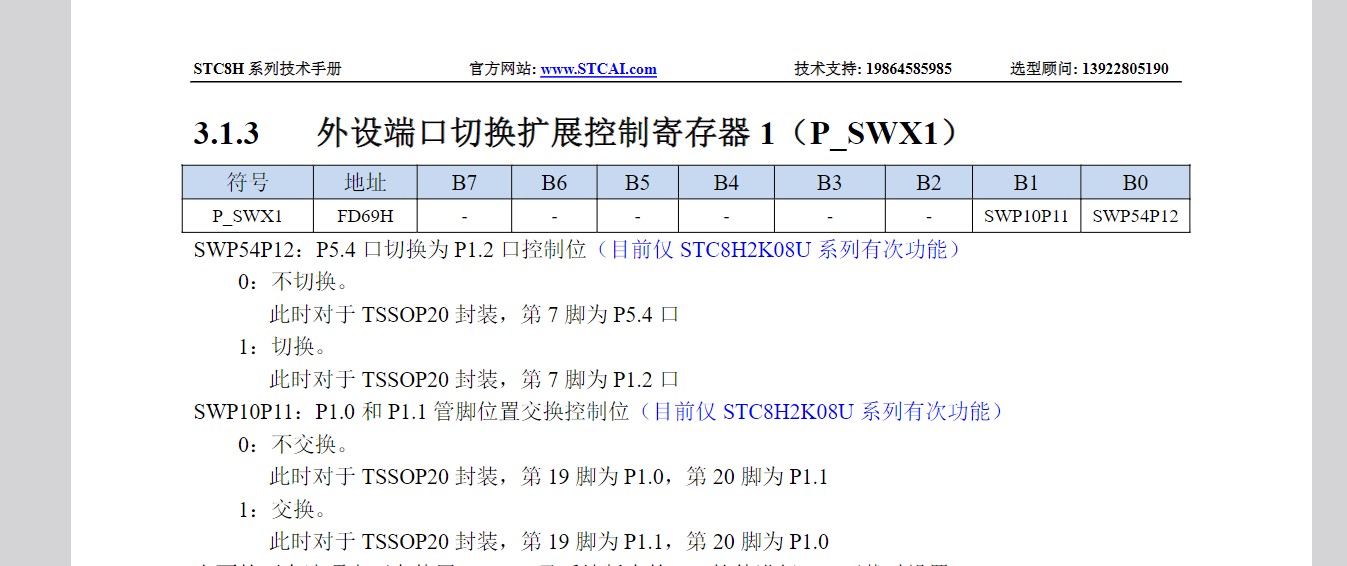

发表于 2024-1-8 09:14:38 | 显示全部楼层
次功能?
此功能?

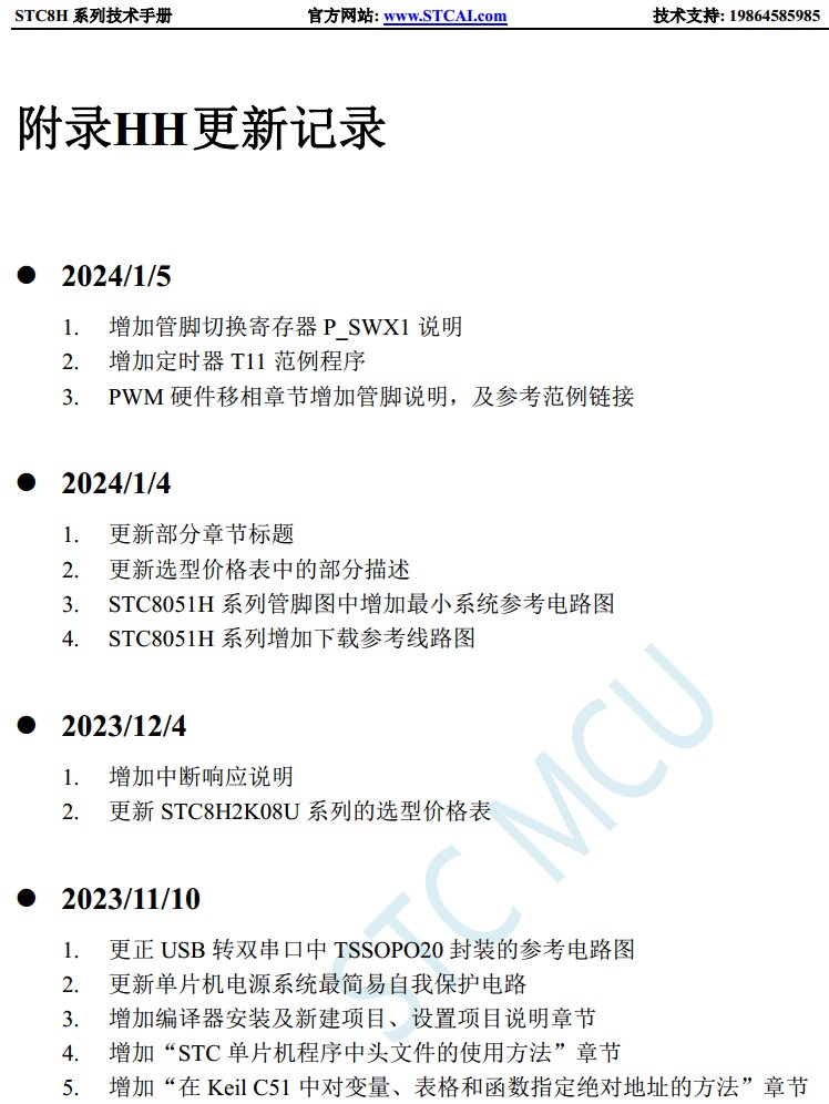

 楼主| 发表于 2024-1-8 11:26:48 | 显示全部楼层
神*** 发表于 2024-1-7 22:50
感谢
帮审核如下版本
姚总,我把这个pdf下载了,并更改了发现的错误,怎么传给您呢?
另外,我觉得这个办法不好,因为可能别的人员也在修改这个文件,这样就容易造成版本混乱。我觉得还是把错误放到这个帖子后面,让工作人员进一步核实后,再修改完善为好。

 楼主| 发表于 2024-1-8 11:33:24 | 显示全部楼层
_奶*** 发表于 2024-1-8 09:14
次功能?
此功能?
我补充上了,谢谢
