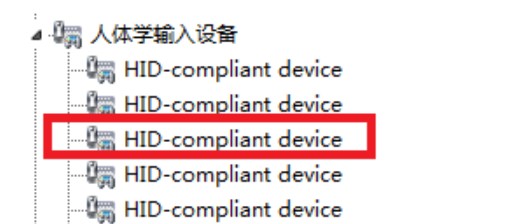

谁能帮我修改一份自定义HID设备,需要在设备管理器里看到设备名

hid类的设备,在设备管理器里面都是同样的名字,不能自定义名字

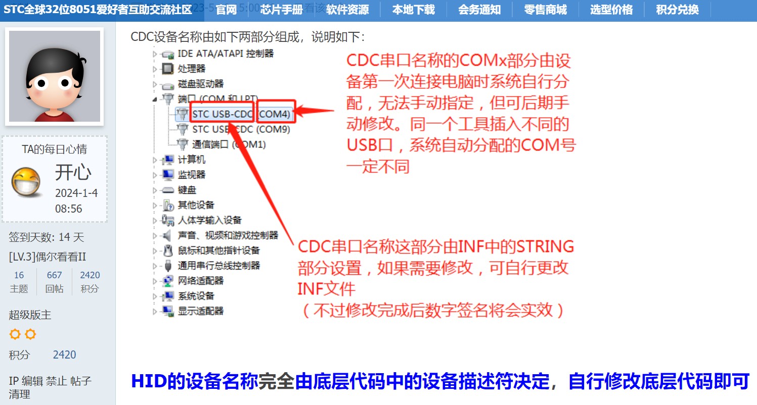

神*** 发表于 2024-1-30 22:38
https://www.stcaimcu.com/forum.php?mod=redirect&goto=findpost&ptid=2139&pid=14494
COM4和COM9这个由电脑随机分配,在不同电脑上使用,不能提前知道;但前面的STC USB-CDC能不能区分呀?就算是STC USB-CDC1和STC USB-CDC2也好。
